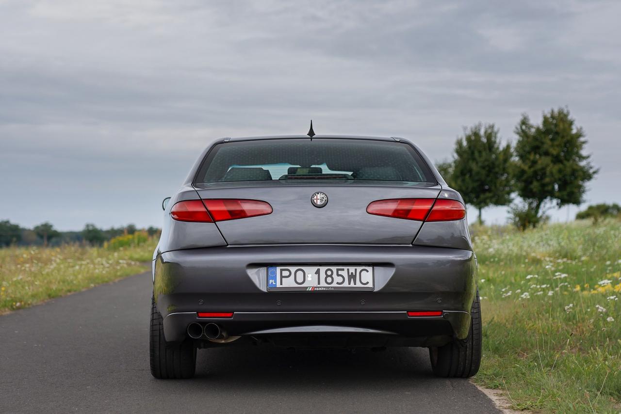

    Ja mogę wrzucić jaka różnica jest u mnie.

    efekt jest piorunujacy. Nie ma wuja czas malowac w swojej

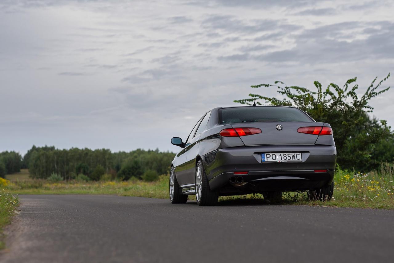

    Półtora roku po regeneracji, ale ja robię małe przebiegi:
    by tomaz
    by tomaz

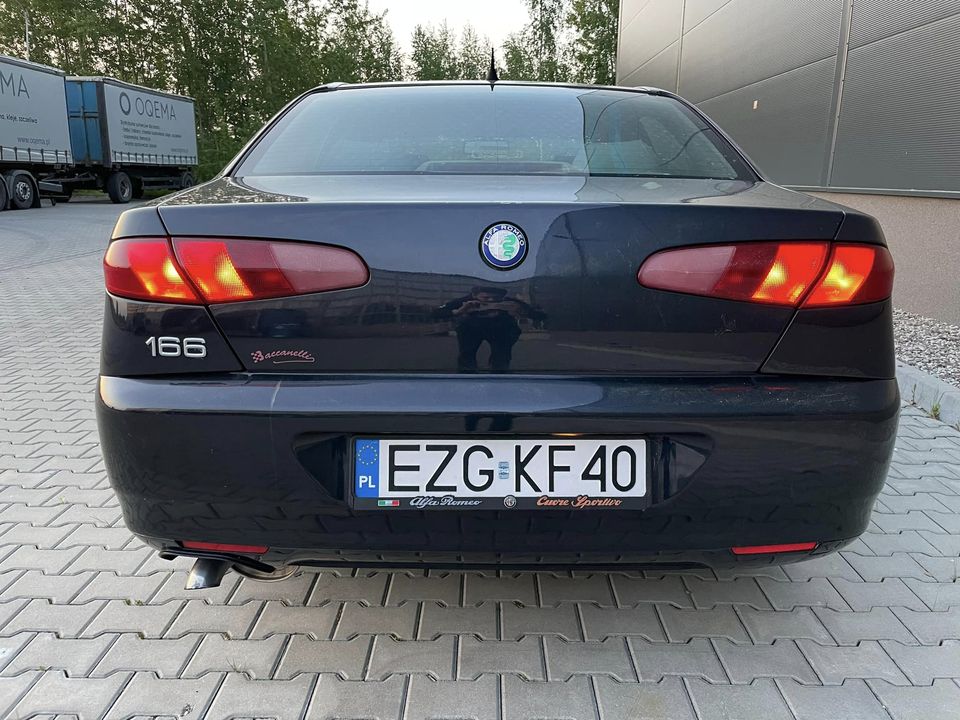

    Ja zaraz będę robił w swoim nowym nabytku
    Ale zabezpieczę folią PPF.
    Zobaczymy jak taki zestaw się będzie spisywał.
