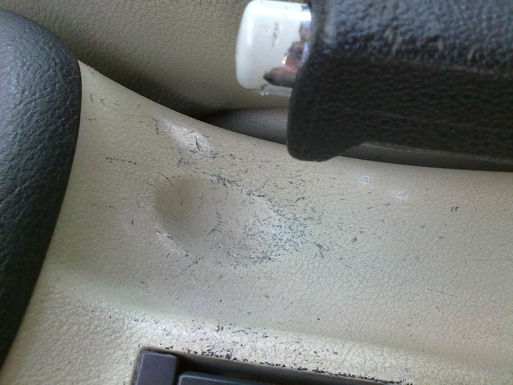

Jest jakiś pewny sposób na odnowienie porysanych plastików?
Jaki lakier pokryje to i nie odpadnie zbyt szybko?
O i widzę, że u kolegi też się paskudnie obiera przycisk od ręcznego, to się podłączę z pytaniem - wie ktoś, jak ten przycisk wymontować? Myślałem, żeby go polecieć sprayem na gładko ale nie umiem się do niego dobrać...
U mnie podobnie wygląda pokrywa od schowka tyle tylko że mam czarną i porysowaną , poszperałem trochę w sieci i znalazłem takie coś RENOSKÓR http://www.w202.pl/printview.php?t=11807&start=0&sid=4d8d4b993552ead530bb571a0f22ecb7. Wychodzi na to,że trzeba potraktować zniszczony element wodnym papierem ściernym potem pomalować go specjalną farbą typu RENOSKÓR .

Trochę późno ale zawsze....jakieś 2 miesiące temu odnowiłem kierownicę RENOSKÓREM, efekt fajny, wiadomo że to domowy sposób ale i tak polecam jak tylko znajdę chwilę to wstawię zdjęcia przed i po; ale mimo małych środków efekt bardzo zadowala
W temacie plastikow - tych jasnych najczesciej, widze ze dalej susza...
Tak sobie ostatnio myslalem ze ta powloka co sie sciera jest jakby gumowana - ciekawe co jest pod spodem czarna struktura ? Nie mma jakiegos elementu do testow ale jakby zdarl np. ta powloke i zmienil elelmenty na czarne ciekawe jaki bylby efekt . Ostatnio zdzieralem podobna gume z galki od swiatel efekt - wyglada jak nowa ,zaloze sie ze w wielu 166 userow wyglada masakrycznie :)
Nie polecam, ja malowałem korki od wlewów oleju, spryskiwaczy, itd. Te częściej użytkowane, np od wlewu paliwa troszkę schodzą i widać przebicie poprzedniego koloru. W przypadku ręcznego to zrobisz robotę na kilka dni
