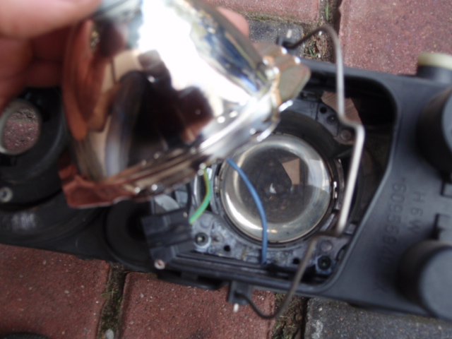

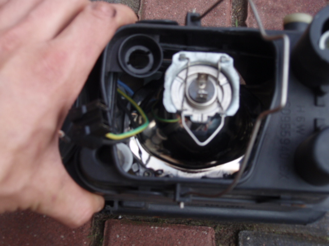

    Ok więc wrzucam zdjęcia:
    Tu reflektor z odbłyśnikiem w środku (zapinki już zdjęte, ale widać je od razu także nikt nie będzie miał na pewno problemu z zsunięciem ich

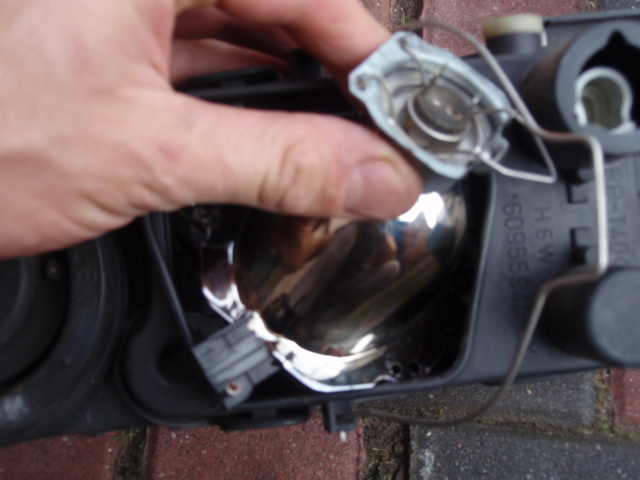

    Tu jest pokazane jak można go wyciągnąć:

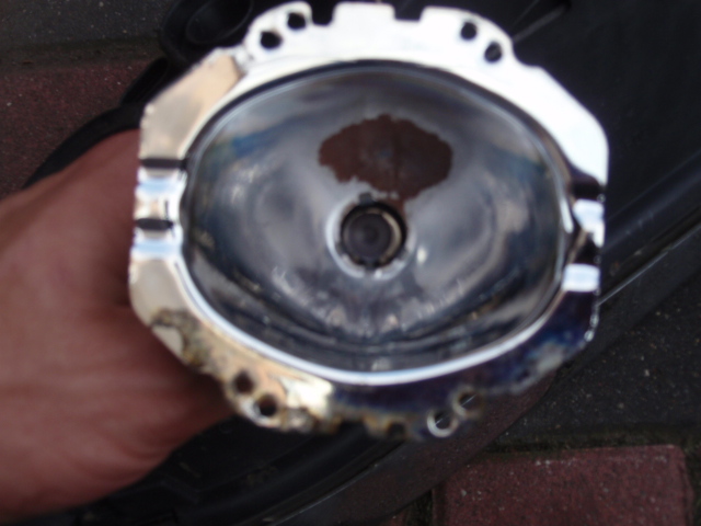

    Wyciągnięty odbłyśnik:

    Przyczyna niedomagania lamp. Odbłyśnik jest wypalony tylko nad żarówką, ale to wystarczy, żeby świeciły dużo gorzej

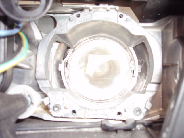

    A tu wnętrze lampy bez odbłyśnika, idealny dostęp do wyczyszczenia soczewki od środka:
