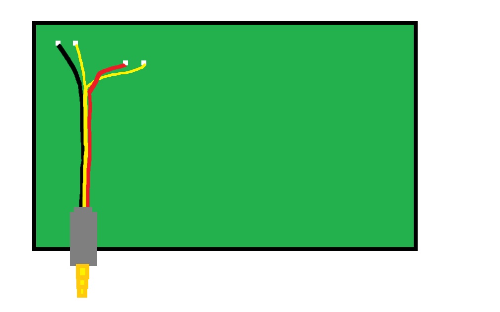

Panowie u mnie jest problem z aux taki ze stary telefon gra bardzo dobrze i dźwięk jest naprawdę czysty ale jak podłącze s5 czy inny telefon to niestety nie wyswietla mi się ikonka sluchawek na tel no i dźwięk nie idzie na ics. W czym może być problem ?

Mam wlutowane tak jak w manuał kanał lewy i prawy i do tego 2 masowe tak jak w instrukcji

Witam,
Panie/Panowie mam problem wlutowałem sie w kaste. Jak wpinam jack w telefon widzi mi zestaw słuchawkowy,a gdy włączam radio to sygnał sie gubi co może być przyczyną?
Gdy ICS jest wyłączony i podpinam telefon to telefon widzi zestaw sluchawkowy, gdy załaczam ICS to sygnał sie gubi, gdy wyłączam to znowu telefon normalnie widzi :/

Sądzę, że coś macie nie do końca dobrze na płycie ICS.
Miałem identyczny problem, na moim Z3C przestało działać, albo raz łapało, raz nie. Wiadomo, pierwsze co mi przyszło na myśl inny tel, i co ? I każdy inny tel śmigał, oprócz mojej Z3C. Za radą jednego z użytkowników tego forum, podniosłem płytę bo Mirek spawał na aucie i myślałem, że to po nim. Otóż raz po raz kondensatorki się stykały czy coś. Odgiąłem je i jest do dnia dzisiejszego ok .
W końcu po sesji, więc znalazłem czas na wyprowadzenie AUXa z radyjka. Dorzucę więc swoje małe spostrzeżenia.
1-Uważnie odlutowywać kondensatory, najlepiej odessać cyne i je wypchnąć po czym na nowo wlutować jedną strone - są z gównolitu i po lekkim dotknięciu jeden z nich się po prostu rozpadł (nóżki odpadły). Może to było prawdziwą przyczyną wyladania lewej strony, bo akurat ten na lewym kanale był rozsypany. Wstawiłem więc 2 nowe 2,2uF na 100V i dopiero wtedy zacząłem sie bawić z resztą(na 35v jak fabryka dała nie było elektrolitycznych, więc uznałem że nic to nie zmieni, moze dluzej pożyją :edziahaha: )
2- Jeśli zostanie troche cyny na miejscu odlutowanej nóżki kondensatora skończy sie szumem w głośnikach na danym kanale (po odessaniu cyny jak ręką odjął)
3- nie wyprowadzajcie kabla górą, bo ICS za cholere nie zmieści sie w kieszeń. Musiałem trzeci raz grzać lutownice i przekładać kabel.
Co do jakości? Miodzio bym rzekł. A tranzystor jaki wrzuciłem to najtańszy jaki był w elektronicznym - bc547b. Jedynie mam problem z telefonem, bo po podłączeniu aux i zwiększeniu głośności powyżej 3/4 gubi słuchawki. Jednak ma to miejsce na wielu słuchawkach itp. Na dziewczyny telefonie jest lux. Teraz czas pomyśleć nad źródłem muzyki.
