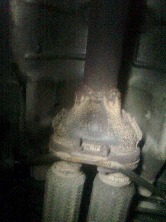

Aha... no mój jest pogryziony przez rdzę i dlatego szukam nowego...
A ten co mam w sumie z tego co widzę to był wycięty właśnie z kata i jakoś połączony z rurą...
No dobrze, a jeśli ktoś mi tworzy coś takiego nowego, to czy są jakieś wytyczne dotyczące umiejscowienia sondy lambda? chodzi mi o głębokość i odległość od tej przejściówki...
---------- Post added at 19:59 ---------- Previous post was at 19:17 ----------
A może ktoś by dysponował zdjęciem jak to ma wyglądać i pod jakim kątem mają być ustawione metalowe części z otworami na śruby do przykręcenia do kata??? czy może na tych łącznikach elastycznych są one obrotowe jak na tłumiku środkowym???
Zrobiłem zdjęcie jak to wygląda u mnie... w sumie nie jest w złym stanie, fakt, przydałoby się to trochę odnowić i tak chyba zrobię jak nie znajdę innej opcji...
Jednak nadal szukam opcji, żeby zrobić to nowe...
Z tego co zauważyłem, to mocowania śrub od strony łączników są obrotowe :)
