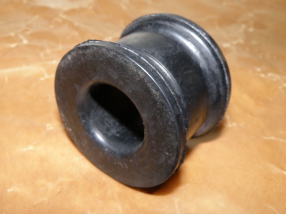

    Mianowicie zauważyłem,że oprócz standardowych elementów zużyły mi się tulejki amortyzatora. są luźne, luz wyczuwalny jest ręką. chodzi o te tulejki które są w amortyzatorze na dole, gdzie łączy się on ze zwrotnicą i wahaczem górnym. Okazuje się że takie tulejki można dostać, robi je polski TEDGUM. Jeszcze tego nie rozbierałem,dlatego chcę uniknąć niespodzianek .
    Pytanie: jak wygląda wymiana tych tulejek ? trzeba wyciągać amortyzator ? Potrzebna prasa, czy da się je jakoś wcisnąć ?
