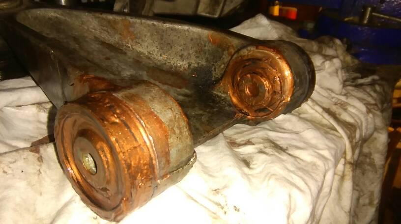

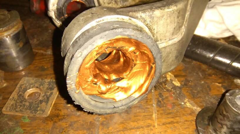

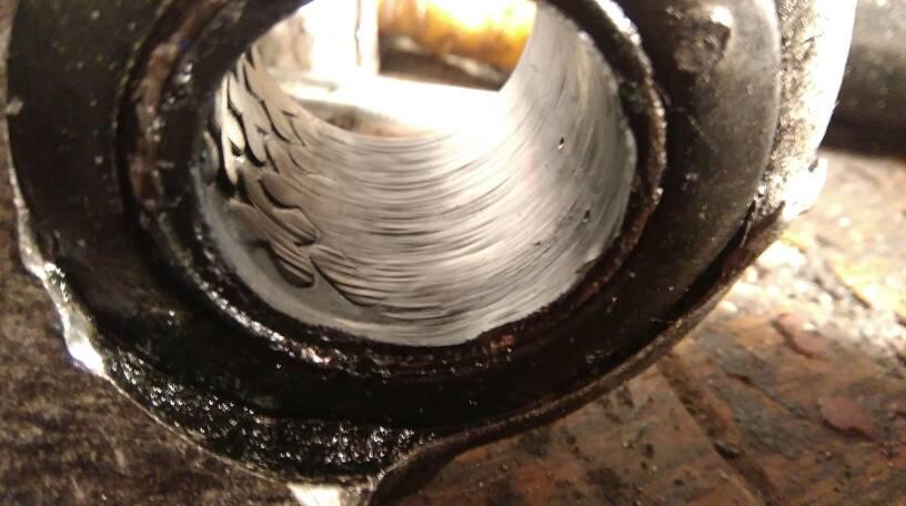

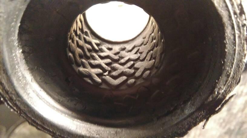

    Ja jako ciekawostkę pokaze wam moja dzisiejsza misje. Prawy wahacz mi skrzypiec zaczal. Wuje dali Malo smaru i taki efekt. Ale luzu nie bylo.
    Po zatopieniu tuleji w smarze miedzianym , w mysl zasady albo grubo albo wcale, sexy babcia wrocila do gry. Takze jak macie zawias na wierzchu to smarujta te tuleje.
    Strzykawka dajcie tez smar grafitowy pod gume sworznia.
    Spieszmy sie smarować tuleje tak szybko odchodzą jak klasyk pisal...
