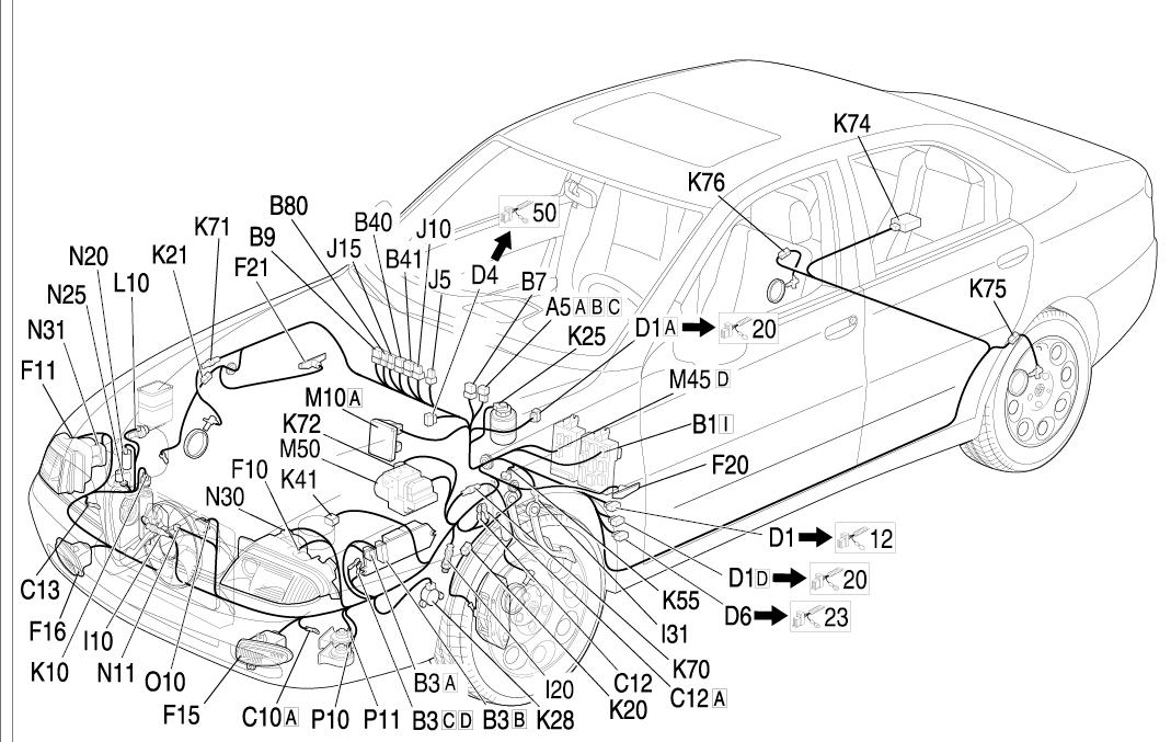

    Opis wszelkich gdzie czego szukać:

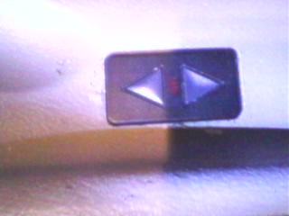

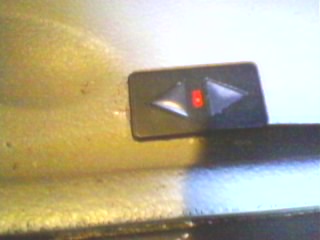

ID:	46359 to jest ten przełącznik pod dzwignia hamulca recznego pośrodku jest dioda i miga , wczesniej ona ciagłym swiatłem sie paliła jak uruchamiałem silnik teraz ciągle miga w odstepach 3 x krótkie migniecie i 1 s zgaśnie i tak w kółko. a dodam że po nacisnieciu przycisku z lewej strony na tym panelu gdzies w aucie jakis pikniecie słychać jakiesgos spikera. Za groma nie wiem co to jest ? i do czego a zeby sie dostac do tego to cała tapicerke musze zdjąć

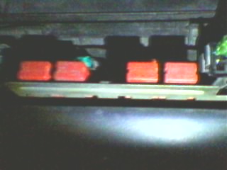

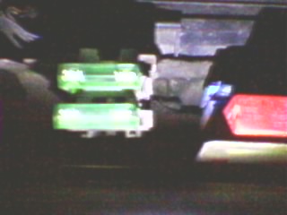

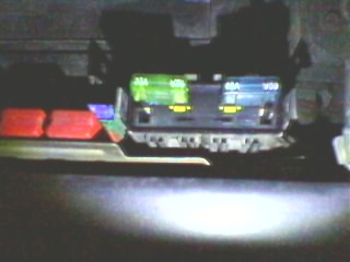

    Kolejne to zrobiłem foto tych bezpieczników podszybia i nie wiem który odpowiada zaczynając od lewej robiłem zdjęcia sorry za jakość ale nie mam lepszego aparatuKliknij obrazek, aby uzyskać większą wersję
Nazwa:	SP_A0092.jpg
Rozmiar:	15.0 KB
ID:	46360Kliknij obrazek, aby uzyskać większą wersję
Nazwa:	SP_A0091.jpg
Rozmiar:	15.3 KB
ID:	46361Kliknij obrazek, aby uzyskać większą wersję
Nazwa:	SP_A0090.jpg
Rozmiar:	16.0 KB
ID:	46362 pytanie który jest ten właściwy bo nie wiem na 1 i drugim zdjeciu te bezpieczniki kol zielonego sa ok tylko te czerwone sa jakiś inne bo jakieeś w środku maja styczniki ,czyżby one? ale nie mam pojęcia jak je sprawdzić Czekam na jakąkolwiek odpowiedz?

    Co to jest za przełącznik to nie mam zielonego pojęcia. Spróbuj może tym po przełączać, żeby dioda zapaliła sie na stałe.
    Co do zdjęć to na 1 i 3 zdjęciu masz bezpieczniki, a na 2 przekaźniki.

    to bezpieczniki są ok, wyciągałem je i jest ok, a z przekaźnikami to nie wiem jak je sprawdzić można je jakoś rozłożyć i sprawdzić czy są sprawne
