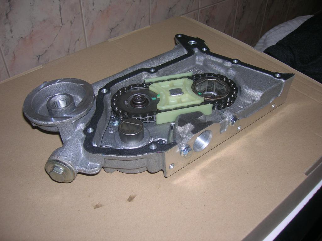

    Dolicz sobie czas potrzebny na swap, nowy pasek rozrządu, olej, fitry i co tam wyjdzie jeszcze i się okaze ze 1500 juz biznes kosztuje, a nowy silnik naparza jeszcze głośniej niż stary, albo co gorsza nie trzyma np. cisnienia oleju.
    Cytat Napisał pampik Zobacz post
    ale problemu się nie pozbędziesz bo pompa i tak bedzie w tym niby nowym silniku grzechotać :d więc i tak bedzie się trzeba będzie szarpnąć na nową .....
    dokładnie. Hałasują dwie rzeczy: łańcuszek i ten nieszczęsny napęd walka wyrównyważającego.
    jak widać na zdjeciu - nowy typ pompy ma te dwa półksięzyce napędzające wałek połączone z sobą w okrąg, co czyni połączenie mocniejsze i nie podatne na utrącanie

    Ja jak kupowałem swoją Alfę to też warkotała jak stary traktor. Sprzedający powiedział, ze problem diagnozował mu mechanik i ze to hałasuje napinacz paska. Napinacz wymieniłem na nowy wtedy to był koszt ok 450 zł z jakimiś pierdołami. Po wymianie dalej hałasowała:/
    Mój mechanik zdiagnozował właśnie tą nieszczęsną pompę. Zakupiłem nówkę za ok 750 zł (już nie pamiętam) i wymieniłem z kompletem rozrządu i filtrami, olejami, płynami.
    Kasy poszło duuużo ale za to spokój już mam 3 rok. Nowa pompa już ma wyeliminowane wady starej pompy i już nie ma prawa hałasować.
    Te koszty i tak nie są tak duże jak np. wymiana sprzęgła z dwumasą, którą miałem ostatnio...

    Kolego jesteś pewny że to pompa oleju? jeśli masz 136 konną jednostkę może to być pompa..... . W 140 i 150 konnej poprawili jakość jej wykonania o 100%. Także warto się upewnić zanim kupisz pompę ale tak jak napisałem w zależności od mocy silnika.
