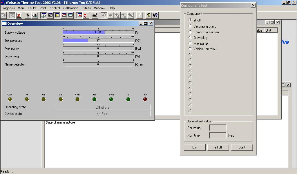

Zacznę od tego, że w ostatnim czasie zauważyłem, że Websto dłużej nagrzewało kabinę.
Podłączyłem kabel + Webasto Thermo Test GB zrobiem kilka testów (wykonały się wszystkie poza circulating pump) i otrzymałem następujące wyniki:
1. test circulating pump nie wykonał się wogóle
2. wywaliło następujące błędy: code 9822/21
glow plug / flame monitor interrupt
3. Po skasowaniu błędu nie pojawił się ponownie
Przypuszczam, że pompa obigu webasto jest uszkodzona, albo nie dostaje napięcia.
Proszę o sugestie w jakim kierunku wykonać dalszą diagnostykę
Pozdrawiam
Jeśli masz standardowy dogrzewacz montowany w salonie AR i nie przerobiony później przez nikogo na ogrzewanie postojowe, to nie masz pompki cyrkulacyjnej.
Wydaje mi się, że nikt przy tym nie grzebał (a przynajmniej nic na to nie wskazuje).
Dogrzewanie rzeczywiście działa tylko podczas pracy silnika i temp poniżej 5 C.
Na postoju przy zgaszonym silniku już nie. Czyli jest pewnie tak jak mówisz.
Pod maską jest przyklejona naklejka informująca o zamontowanym webasto.
