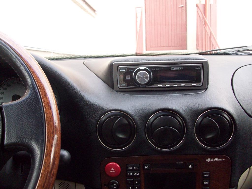

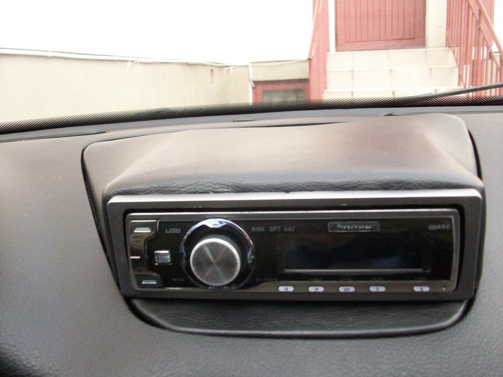

czy ja wiem czy tak bardzo psuć... ja mam tak zrobione i bardziej mi sie podoba jak nie ma tego schowka. a jakośc dzwieku jest NIEBO lepsza jak przez ics :]
półeczke zrobił moj brat na próbe, ale wyszła ładnie więc juz tak zostało :D
Polecam tego typu rozwiązanie, jest dużo lepsze niż przerabianie ics czy kupowanie zmieniarek mp3, bo za tą cene moglibyscie sobie kupic juz niezle radio i jakośc dzwięku jest zupełnie inna.
Pokaż załącznik 52288Pokaż załącznik 52289
Osobiście nigdy bym nie pozwolił tak zeszpecić auto. Już wolał bym całkowicie zrezygnować z audio, ale to tylko moja opinia :).

kto wie czy kiedyś nie czeka apgrejd radyjka i zrobi sie nową półeczke do tego :P schowków mam wystarczającą ilośc i tego nie potrzebuje, nie wiem co w tym szpecącego, wszystko jak widać nie odcina sie, ładnie obite skórą, jedynie troche jest niedorobione przy podszybiu, ale mówiłem ze to prowizorka. A jak porównać jakośc miedzy auxem z icsa czy nawet zmieniarką mps w ics z DSP to do pięt nie dorasta dobremu radiu, takie jest moje zdanie. Mam pod to podłączonego jeszcze wzmaka i skrzynie basową, głośniki w drzwach oryginalne i dźwięk jest bardzo dobry.
