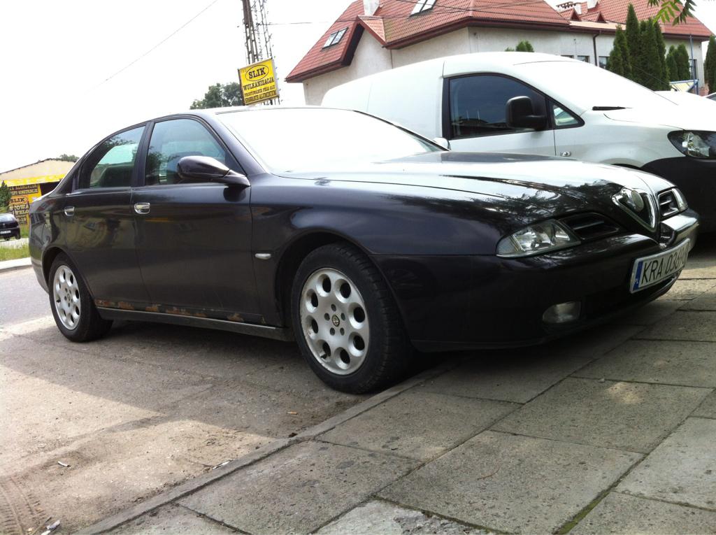

    Sory za odkop ale ku przestrodze...
    A w listwie progowej kierowcy jest tyle ziemi zeby kwiatka spokojnie przesadzil:d

    Rób póki to jest nalot a nie dziury, przynajmniej tak to wygląda na zdjęciach
    ~ taka była piękna ! :C

    To nie moje auto:p spotkane w Proszowicach...mega styrane...

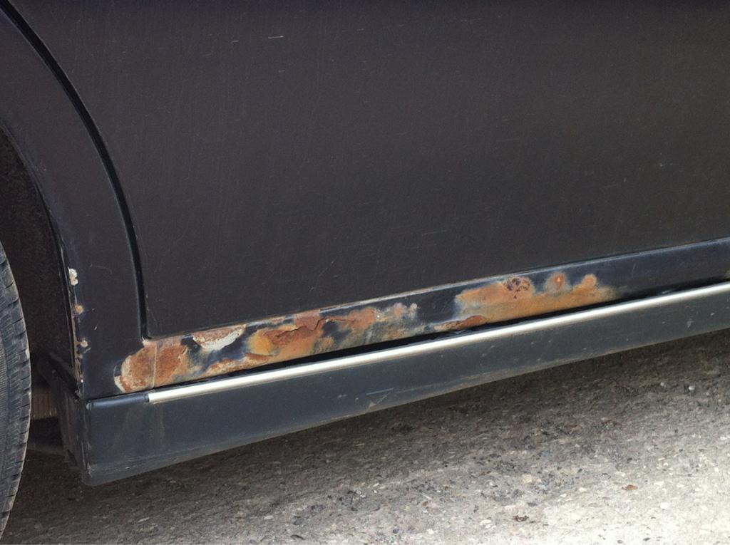

    Pewnie początek produkcji wadą fabryczną ochrzczoną na forum "grzybem" (od grzyba pod lewarek). Ale mogła być po prostu składana

    Domyślnie Korozja w 166 ?
    Wg mnie wada sa listwy...gdzie miedzy listwa a przetloczeniem proga goni woda...i stoi sobie w listwie razem z blotem zapychajac odplyw przy grzybie...
    Ps ostatnio 2004 rok widzialem i tez kwitla na progu pasazera...nie ma reguly

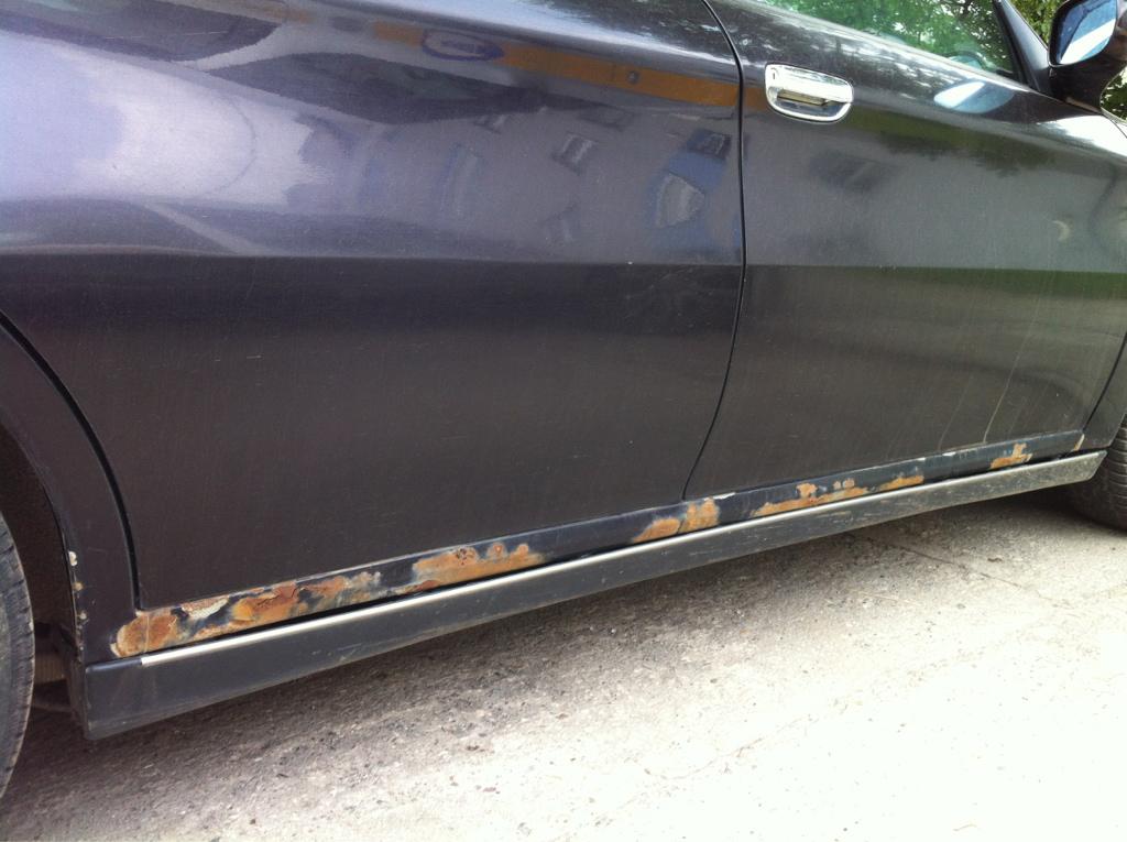

    U mnie 2 progi do wymiany.Z prawej to już firana ażurowa.Mam progi,tylko nie mam kiedy postawić,chociaż umówiony jestem od miesiąca.Zawsze coś wyskoczy i lipa
