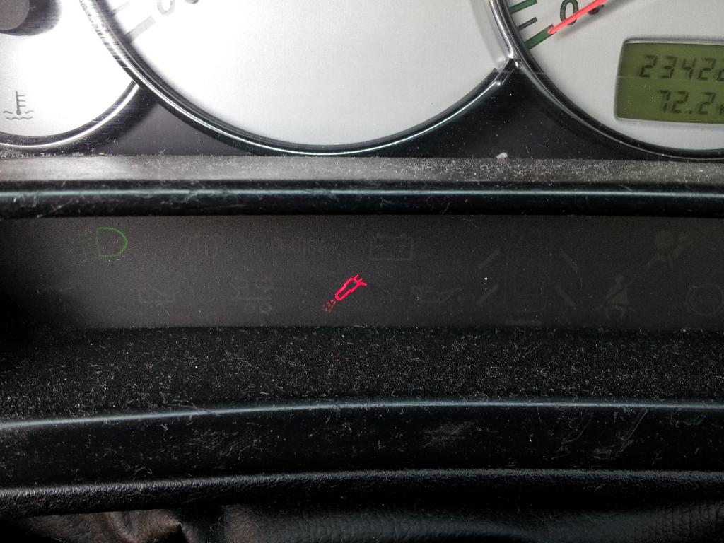

    Koledzy dzisiaj trochę przegoniłem belle. I cóż jakiś błąd i zgasłą. po czym nie chciała odpalić ale po chwili przerwy załapała ale nie zginął ten błąd z konsoli wstawiam zdjęcie dla lepszej oceny sytuacji może ktoś miał coś takiego.

    Tzw. "marchewa". Błąd sterownika wtrysku. Trzeba połączyć się z ECU i zapytać co mu nie pasuje.

    Pokazało mi błędy:
    P0191
    P0101
    P0235
    P0704

    P0191 Czujnik ciśnienia zbiornika zasilania (listwy) paliwa - sygnał poza zakresem/wydajność
    P0101 Czujnik masowego lub objętościowego przepływu powietrza - sygnał poza zakresem/wydajność
    P0235 Czujnik A wspomagania turbosprężarki - usterka
    P0704 Obwód wejściowy przełącznika sprzęgła - usterka
