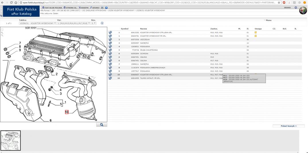

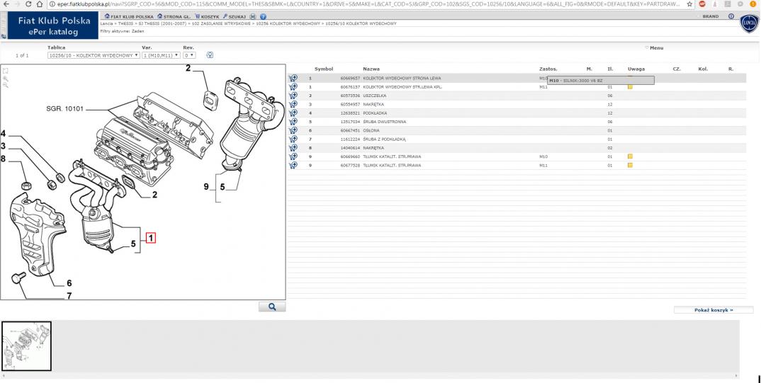

Odnośnie katalizatorów, to CF2 miała jeden katalizator i dwie sondy, a CF3 dwa katalizatory i 4 sondy - więc musisz najpierw to sobie określić co masz u siebie, a co masz z Thesisa.
Co do kompatybilności to ePer prawdę powie :D Według niego pokazuje że tylko Thesis. : http://eper.fiatklubpolska.pl/navi?...UBGROUP_7&SB_CODE=-1&WINDOW_ID=1&DRW_NUM=2|0#
Kat 166: http://eper.fiatklubpolska.pl/navi?...SUBGROUP_7&SB_CODE=-1&WINDOW_ID=1&DRW_NUM=1|0

Juz precyzuje pytanie mam kolektor wydechowy połaczony z katalizatorem czyli łacznie mam 4 sondy, wiec mam CF3 . Bo mam wydłuchany własnie ten katalizator co jest połączony z kolektorem wydechowym i szukam może jakiegoś zamiennika co bedzie kompatybilny bo troszke to pobrzękuje i irytuje. I teraz po wpisaniu w aledrogo katalizator do alfy 166 3.0 wyskoczył mi wizualnie taki sam tylko z tej lanci i nie jestem pewny czy to rzeczywiście to samo.

Jeśli chodzi o te katy przy kolektorach, to ePer podaje te same numery, więc tyle mogę pomóc, że pasują sobie zamiennie, bo mają te same numery - natomiast zamienników raczej nie uświadczysz - jedynie to co jest na alledrogo.

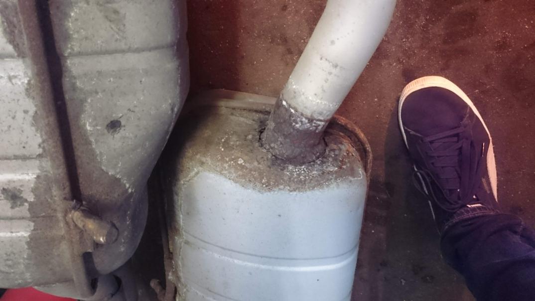

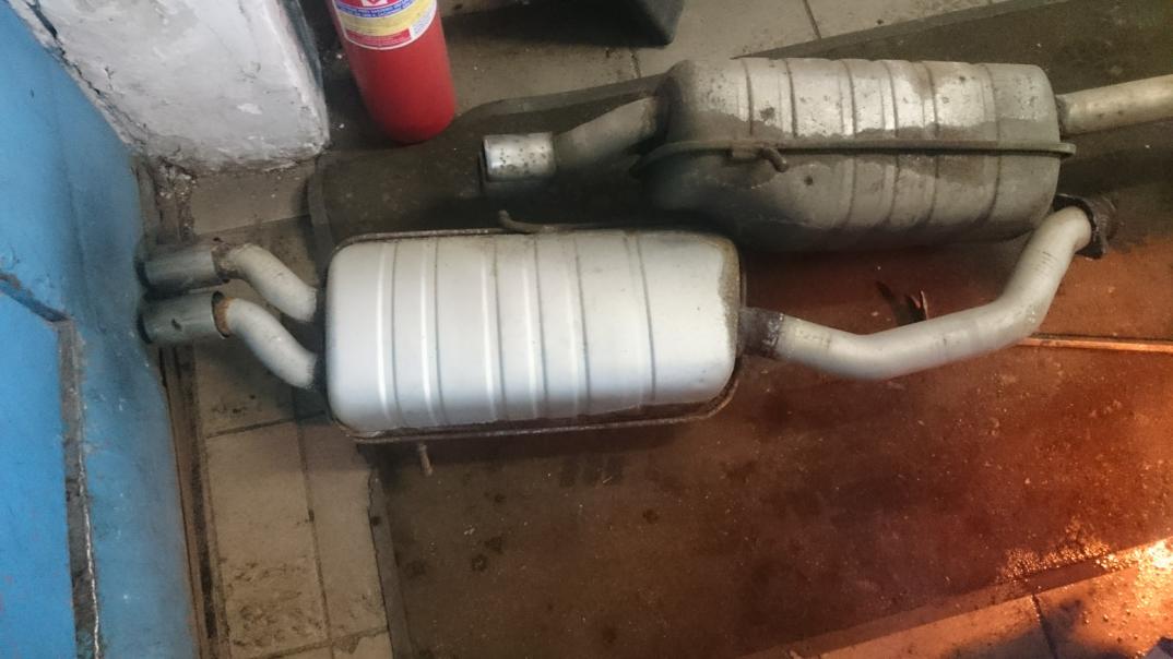

Niestety IMASAF po 2,5 roku przegnił na wylot, straszna tandeta, wymieniłem na 6 letni OEM który przez ten czas sie tylko podbrudził.
Myslalem ze tlumik za 900pln troche wiecej posłuzy. Ciekawe kiedy podda sie srodkowy.
Mam podobne doświadzczenia z IMASAF, ale i z oryg (ASO) do 156, którego producentem też był IMASAF.
Po rozmowie z przedstawicieken IMASAF'a podobno obnizyli znacznie jakosc materiałów na aftermarket. Ten tłumik 6 letni tez kupowalem u nich i ma OEMowe loga, czyli byl jeszcze z zapasów ktore trzymaly wytyczne producenta, ten nowszy juz ma tylko logo Imasafu i rozpadł sie przez pobrudzeniem :)
Szkoda że razem z materiałami nie obniżyli ceny. O ile przy wydechu za połowę ceny nie byłoby to nic dziwnego to o tyle przy puszcze za prawie 1k to jest dramat.
