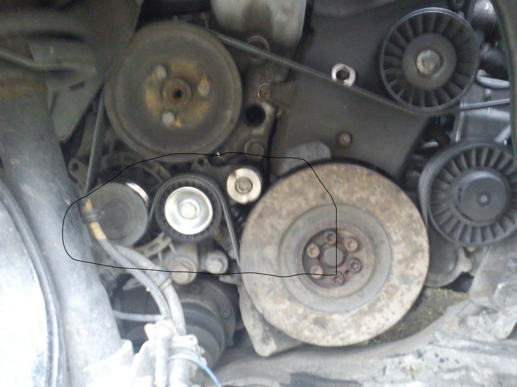

    na pewno piszczy z tego napędu ponieważ odpalałem silnik bez paska i żadnych niepokojących odgłosów nie było na fotce zaznaczyłem skąd dobiega dźwięk

    próbowałem z wd40 kupiłem puszkę i prawie całą można powiedzieć że opróżniłem na alternator i pompę wspomagania zero reakcji to na pewno piszczy z tyłu jak dla mnie to alternator ale ręki nie dam sobie uciąć ale ciekawe pytanie co może piszczeć w cholernym alternatorze wale już głową w mur bo wybuliłem już ponad 600zł na części i dalej nic :/ . Mam jeszcze pytanie jak by okazało się że to jednak faktycznie wina alternatora i doszło by raczej do kupna nowego gdyż regeneracja jest raczej nie opłacalna to będzie pasował model bez sprzęgła???

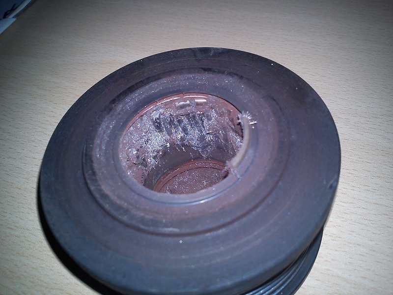

    No pewnie że może piszczeć alternator, przecież tam jest trochę towaru w środku na wirującej ośce, to nie musi być sama piszcząca rolka. Może spróbuj zluzować pasek i pokręcić alternatorem ręką czy zapiszczy dziad.
    Mam jeszcze hardkorową koncepcję, można by jakoś spróbować zblokować alternator żeby rolka się nie kręciła i żeby pasek się ślizgał. Jak zapiszczy znaczy że to nie to...

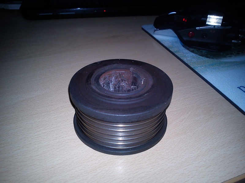

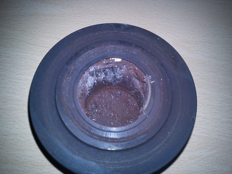

    Prezentuje wam oto film mojej produkcji gdzie występuje w roli głownej alfa 166 2.4jtd pod tytułem: "ŚMIERĆ ALTERNATORA: ZEMSTA SPRZĘGŁA ROLKI" oczywiście w jakości HD tylko na you tube. Powiem tylko tyle sprawa się wyjaśniła całe szczęście pod u mnie pod blokiem a nie gdzieś w drodze dożucam także parę fotek ukazujące skale zniszczeń sprzęgiełka resztę wyjaśni film którego link znajduję się tu: http://www.youtube.com/watch?v=Ubv6prQ3jOI i druga sprawa lepiej wymienić cały altek który jak stawiam jest tam od nowości a auto ma już prawie 240kkm czy nie warto i zostać przy samym sprzęgle biorąc pod uwagę fakt że nie było z nim wcześniej żadnych problemów nie ma luzów i łożyska tocząc się ładnie i gładko?? A co do filmiku lepiej założyć słuchawki a na końcu słychać jeszcze gorsze dźwięki i brzdęk rolki o wachacz.
