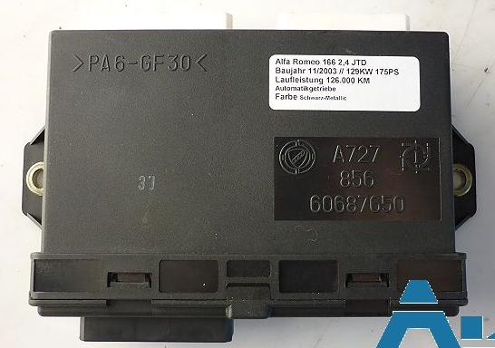

Jakiego przekaźnika szukasz ?
Jeśli szukasz sterownika centralnego zamka to jest bodajże w bagażniku po prawej stronie, tam gdzie bezpieczniki. Szukaj czegoś takiego:

To za centralny zamek odpowiada tylko sterowniko o ktorym pisales wyżej?
Za samo sterowanie zamkami odpowiada tylko ten moduł. Natomiast dodatkowo pod 3-cim światłem stopu jest centralka odpowiedzialna za sterowanie centralnym zamkiem z pilota.
