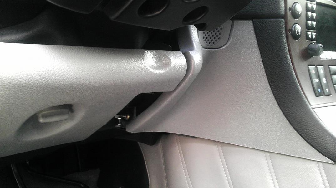

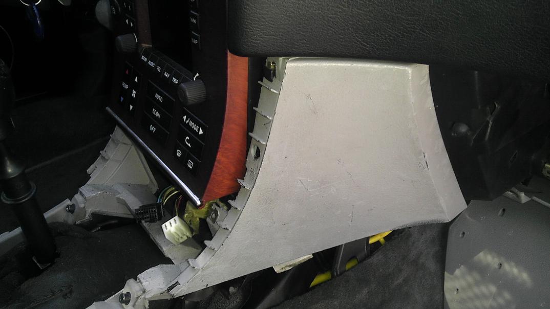

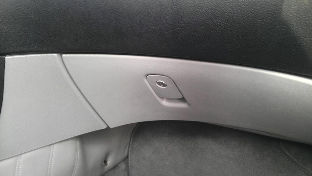

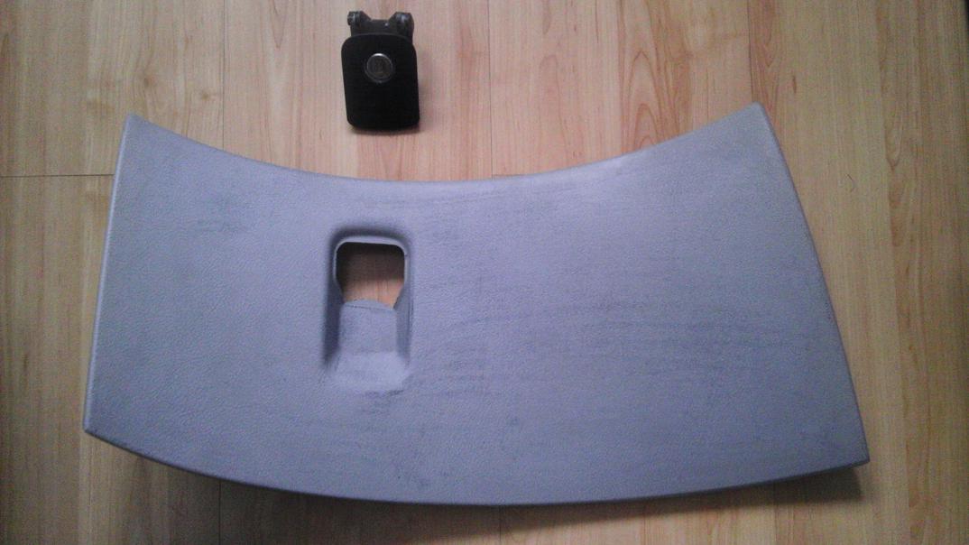

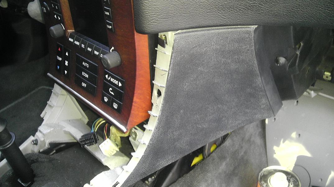

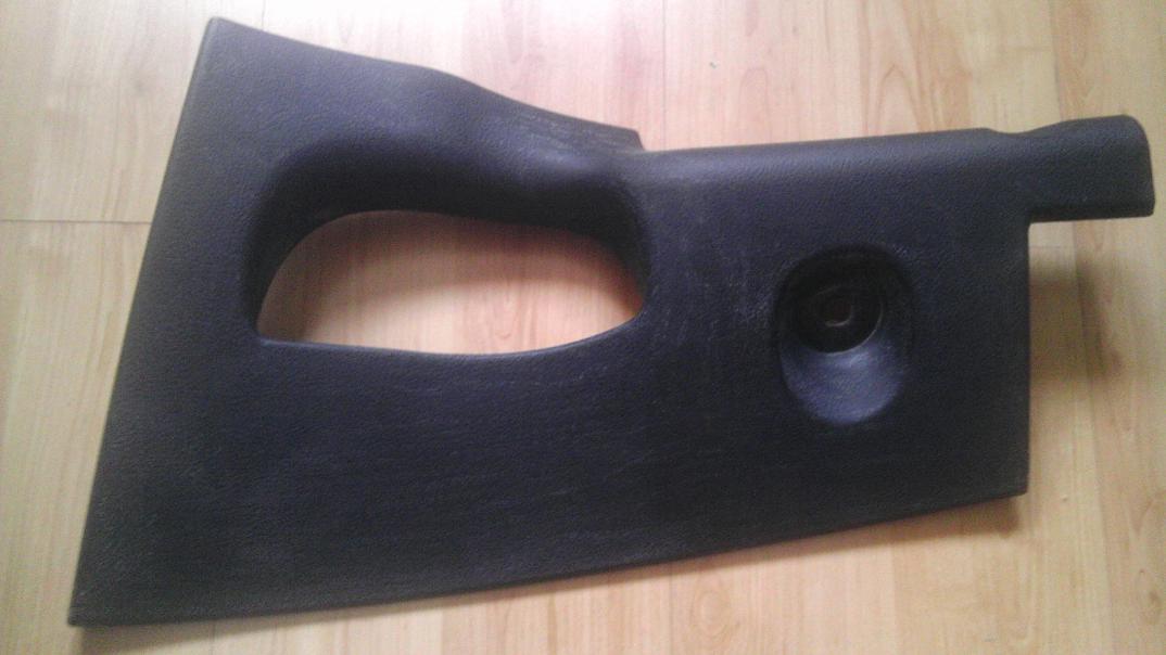

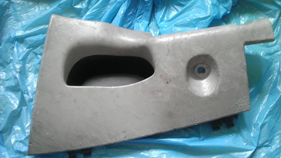

    W moim przypadku osłona pod kierownicą elementy przy ICS malowały przy najmniejszym dotknięciu się do nich. Lepiej było ze schowkiem, ale uchwyt od niego również lepił się. Pierwsza próba zmycia benzyną ekstrakcyjną była nieudana, natomiast aceton zaczął ładnie zmywać. Elementy przy ICS, pod kierownicą oraz zamek schowka zmyły się aż do czarnego plastiku. Schowek doczyściłem na tyle ile było konieczne gdyż nie lepił się tak jak pozostałe elementy, ale nosił już ślady użytkowania. Lakier strukturalny do plastików Boll w kolorze szarym okazał się nietrafiony z uwagi na to, że kolor korka na opakowaniu nie odpowiada faktycznemu kolorowi a właśnie kolorem na korku sugerowałem się przy doborze. Sprawdził się lakier akrylowy Fly Color. Efekt końcowy jest rewelacyjny .
