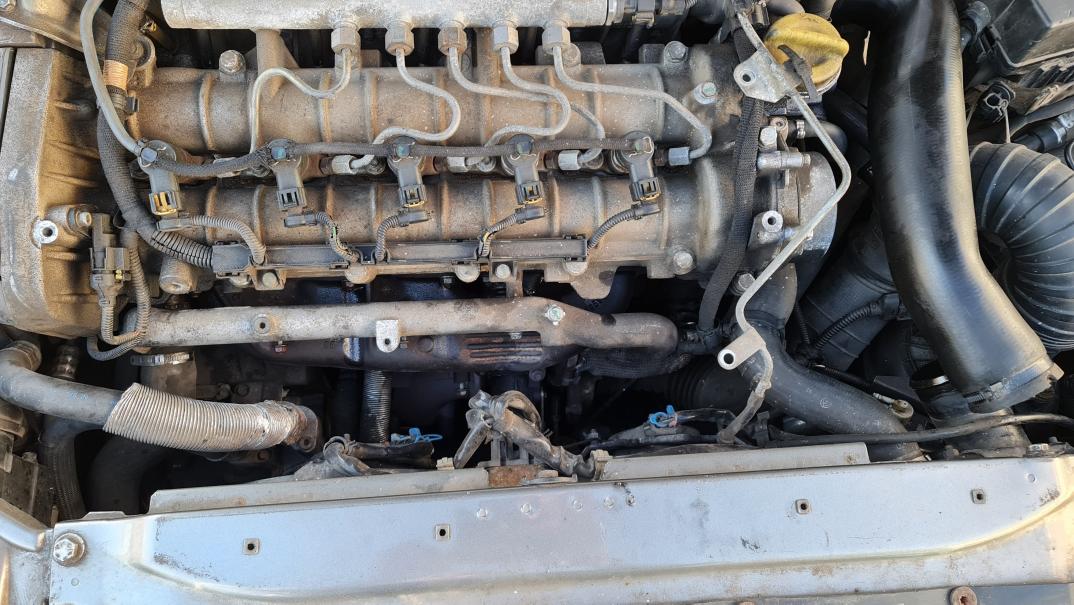

Pacjent to 2,4jtdm 20v 2005r, mam kilka pytań związanych z wyjęciem turbiny:
Czy turbina wychodzi dołem czy górą?
Czy wentylatory trzeba zdemontować? Jak tak patrzę to mało miejsca tu, ledwo osłonę kolektora wyciągnąłem

Żeby było jeszcze prościej powinieneś wyjąć pas przedni i chłodnice Wtedy miejsca jest bardzo dużo i wyciągasz ją górą.
A czemu od razu nie wyjąć całego silnika ? Czemu nie dołożyć kosztów ponownego nabicia klimy ?
Tak poważnie : opis Pampika z roku 2012 jest w miarę sensowny, poza jednym szczegółem : absolutnie nie odkręcać kolektora wydechowego od głowicy ! W 2,4 turbina jest połączona z kolektorem na 4 śruby i odkręcenie ich wystarczy. Po odpięciu węży i osłony termicznej miejsca jest na tyle , że turbina wyjdzie bez demontażu czegokolwiek innego.
