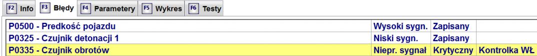

    Jeżeli wspominamy o czujnikach,to u nas jest uszkodzony czujnik położenia wału korbowego...(Tak myślę (?)).
    Wtyczka o blado-niebieskim kolorze(?). Bledsza od czujnika położenia wałka rozrządu.
    Ostatnio wyskoczyła "marchewka" przy próbie odpalenia,słychać było pracę rozrusznika i wszelkich elektronicznych podzespołów,ale Alfa nie chciała odpalić.
    Samo Wykasowanie błędu w FiatECUscan niewiele dało,dopiero odpięcie akumulatora na połowę dnia ,pozwala uruchomić silnik.
    Wymiana się kłania

    miałem to samo ,z tym że odpalała po kilknastu minutach .Teraz żałuję ze tak długo zwlekałem z wymianą bo jazda była wtedy dosyć stresująca....odpali czy nie........?? koszt czujnika 150 pln wymiana za friko 15 minut roboty.
    Ale też miałem problem z kupieniem czujnika bo są powystawiane różne aukcje które wprowadzają w błąd .ale w sklepie bez problemu dobrali bez żadnej pomyłki czujnik

    Mam jedno pytanie : Gdzie dokładnie umiejscowiony jest czujnik położenia wału korbowego w jednostce V6?
    Czy ktoś z was posiada schemat ,rysunek ,bądź zdjęcie ukazujące położenie tegoż czujnika?
    Do samodzielnej wymiany jest potrzebny tzw. kanał,czy można zrobić to w warunkach podwórkowych bez udziału warsztatu mechanicznego?
    Pytam znawców,ponieważ wolałabym nie zostać z na wpół rozebraną Alfą pod domem...
    Byłabym wdzięczna za wszelkie sugestie.
    Nasza Alfa Romeo 166 2.5V6 24V '00 Nero Volcano -bez LPG
  6. #16
    11 2009
    Rybnik
    Alfa 166 2.5V6 była; Alfa Gtv 2.0 TS 2001
    1,035
    Czujnik położenia wału w silniku 2.5V6 jest zlokalizowany przy kole zamachowym i dostępny od dołu (wystarczy odkręcić osłonę blaszaną pomiędzy skrzynią biegów a silnikiem).
    Potrzebny jest kanał lub podnośnik.
    Wymiana to 15 min.
