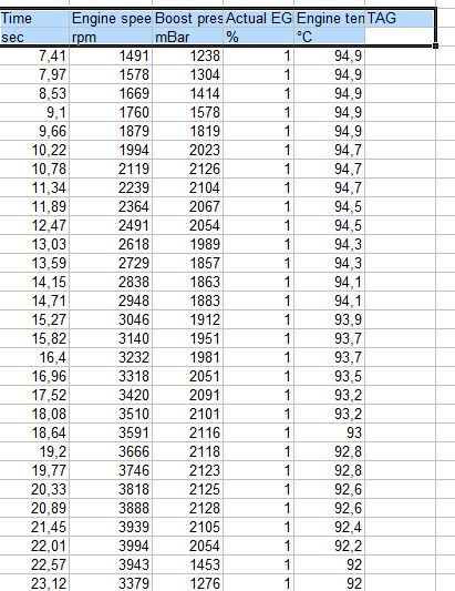

logi ładne ale... aby stwierdzić czy ładowanie jest poprawne to potrzebne są wartości oczekiwane (desired) ładowania i rzeczywiste (actual) ładowania w funkcji obrotów. A więc minimum trzy kolumny: obroty (actual RPM), desired boost pressure, actual boost pressure

wiedziałem, że czegoś brakuje Dzięki danus77, jutro wrzucę poprawne.
Po logach widać, że prawidłowo doładowuje wraz ze wzrostem obrotów + gruszka dobrze steruje (zbija) doładowaniem - logi dobrze sczytane.
Desired boost pressure można dorzucić - będzie co prawda się lekko różnił, ale to normalne.
EGR zamknięty przy przyspieszaniu - dobrze.
Coś niedomaga w autku?
Jak dasz radę, to wrzuć też procent zamknięcia EGR'a od 800 obrotów - tam można tylko sprawdzić dodatkowo, czy wystarczająco szybko zamyka się.

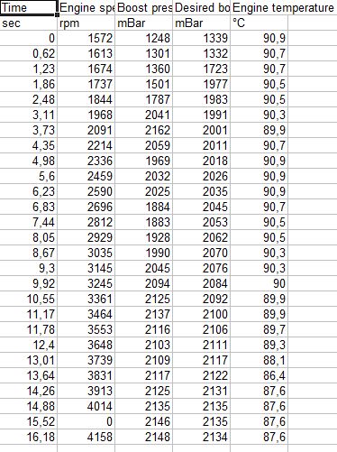

grzgar, tak, przy ok 2,5-2,7 tyś obr. czuję takie spowolnienie dla mnie wyraźne (tak jakby nie ciągnął równo) i przy ok. 1.3-1.5 tyś. obr. kopci na czarno (w tym zakresie dość) później jest okey lub delikatnie. A z EGRem jest tak, że na postoju jest 1%, ja wolno przyśpieszam to się otwiera do ok 40%, jadę bez dodawania gazu- 1%, jak puszczam gaz to się otwiera na ok 10-40% (też wrzucę logi jutro). Tutaj kolejna porcja logów (4bieg):

Zloguj jeszcze przepływomierz w taki sam sposób podając: obroty, wartość docelowa, wartość mierzona. Nie podam teraz odpowiedników angielskich bo nie mam FES'a pod ręką.

hmmm... na obu screen'ach, które przedstawiłeś, widać rzeczywiście, że przy ok. 2,5 tys obrotów spada nieznacznie doładowanie - gruszka po prostu bardziej przycina doładowanie - u Ciebie chyba jest coś w stylu sterowania gruszką przez pompkę - tutaj bym poszukał przyczyny, w tym sterowaniu. No chyba że gruszka nie działa prawidłowo (łagodnie), tylko "skacze".
Moim zdaniem nie powinieneś się w ogóle przejmować. Jakbyś zobaczył moje logi z JTD, to byś sobie odpuścił ten "problem"
Co do EGR'a - jakby był niesprawny (wolno by się zamykał), to przy nagłym przyspieszaniu byś miał "laga", co by powodowało wolniejsze przyspieszanie.
Na jałowych obrotach lub przy stałej prędkości EGR powinien być otwarty > 1-2 %. Jak przyspieszasz, powinien się zamykać (1%). Z tego co piszesz, to jest trochę inaczej, ale na 1szym screen'ie widać, że jest cały czas zamknięty, więc też się nie przejmuj - na pewno nie ma wpływu na te 2,5 - 2,7 tys obrotów.

po mojemu to masz bardzo mało doładowania poniżej 2000 i problem ze zmienną geometrią wyraźny.Ten spadek ciśnienia nie powinien występować (okolice 2600-2700).
EGR po dotknięciu gazu (lekkie przygazowanie) powinien pokazywąć 1% .Ale raczej bym go wykluczył tak samo jak na przykład węzyki overboostu czy sam zawór bo ciśnienie jest tylko sporo za małe na niskich obrotach. A przyciecię to zmienna geometria.
O widzę że qrzgar napisał to samo , z tym że ja bym się zainteresował brakami doładowania na dole no i tym przycięciem bo to wnerwia w czasie jazdy ,ale to pewnie bedzie oznaczało co najmniej czyszczenie turbiny.
