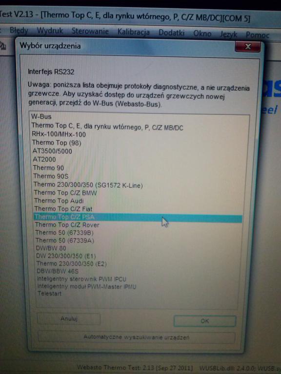

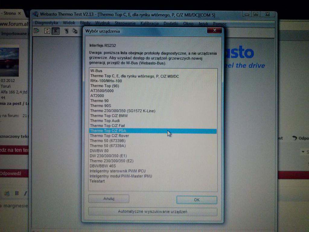

    a własnie jaki typ trzeba wybrać bo tam jest ich kilka ja próbowałem na " termo top C,E, dla rynku wtórnego, P,C/Z MB/DC "

    czyli ten co mam wybrany jest ok tak??
    a nie thermo top czasami a nie tak jak napisałeś Trehmo top C
    a tak na marginesie to mam webasto termo test V2.13 i mam opcje takie jak na zdjęciu

    Stary,niedziela wieczór jest a Ty się czepiasz o literówki... Wybierz thermo top c/z fiat,mi się tak łączyło.
    A poźniej jak się połączysz i znajdziesz opcję sprawdzenia komponentów oleju to spróbuj testować w kolejności:
    Uruchomić pompkę paliwa, poźniej uruchomić świecę zapłonową na kilkanaście sekund, a następnie air combulstion fan. Wtedy z wydechu webasta pod samochodem powinna buchnąć piękna biała chmura. Będziesz pewny wtedy, że pompka dostarcza paliwo, świece się nagrzewa a wentylator przedmuchuje powietrze :-)
