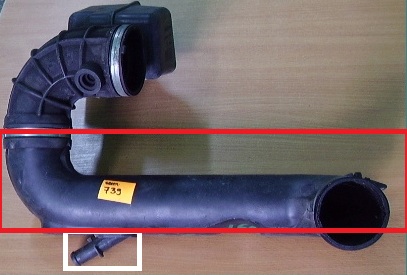

    Przemyślałem temat i stwierdzam, że stożek - nie! Wolę zostać jak najbardziej przy oryginale.
    Na dołączonym zdjęciu, białym prostokątem zaznaczyłem wlot z odmy, natomiast czerwonym prostokątem kawałek rury, którą chcę zastąpić kwasówką.
    I wyglądałoby to tak: turbo - złączka silikonowa - wspomniana kwasówka - kawałek gumy ze zdjęcia z rezonatorem - przepływomierz - obudowa filtra powietrza.
    Chcę przede wszystkim wyeliminować wejście rurki odmy. Wówczas nie będzie zbiorniczka wychodzącego z gumowej harmonijki (brak jej na zdjęciu, ale właśnie zastąpi ją złączka silikonowa) i również nie będzie wlotu odmy.
    Tylko, jak załatwić temat tej rurki wychodzącej z odmy ?! Na końcu ten filterek ?! Dobrze zrozumiałem, czy jak ?
    A może zrobić aż do przepływomierza kwasówkę, tylko jak to podłączyć pod rezonator ? Tak by było najlepiej ... Rezonatora nie chcę wyrzucać, bo przecież spełnia swoją rolę w jakiś tam sposób, chociaż jakby nie patrzeć, to kolejne potencjalne miejsce na nieszczelność ...
    Im więcej jeżdżę autkiem, tym bardziej słyszę świsty wynikające z uciekania / zasysania powietrza (przygoda z zającem, który narobił trochę szkód, zwłaszcza w obudowie filtra powietrza) - stąd prawdopodobnie problemy z wkręcaniem się 2.4 jtd na obroty od samego dołu. Jak robić, to raz a dobrze
