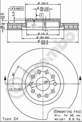

    Mam pytanie, czy ktoś może mi podać jaki jest wymiar powierzchni hamującej tarczy z przodu z zaciskami brembo?
    Chodzi mi o szerokość, bądź wysokość tej powierzchni o którą trze klocek.
    Będę wdzięczny za pomoc.

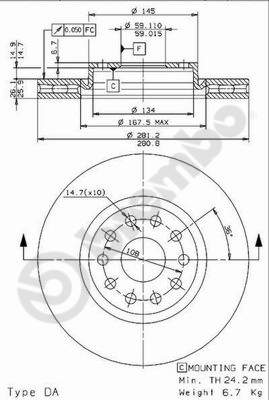

    Moze to bedzie pomocne
    2.5-3.0 / 310mm
Nazwa:	09.7074.10.jpg
Rozmiar:	21.1 KB
    280mm
Nazwa:	09.6767.10.jpg
Rozmiar:	18.2 KB

    Cytat Napisał FifthGear Zobacz post
    Jak najbardziej
    Dziękuję bardzo.
    A czy te tarcz o średnicy 280mm też miały montowane zaciski brembo, czy tylko te o średnicy 310?
    Pozdrawiam.
    - Rafał
    03 2010
    Wielkopolska
    166 2,4 JTD `99
    3,517
    Te mniejsze miały Bendixy
