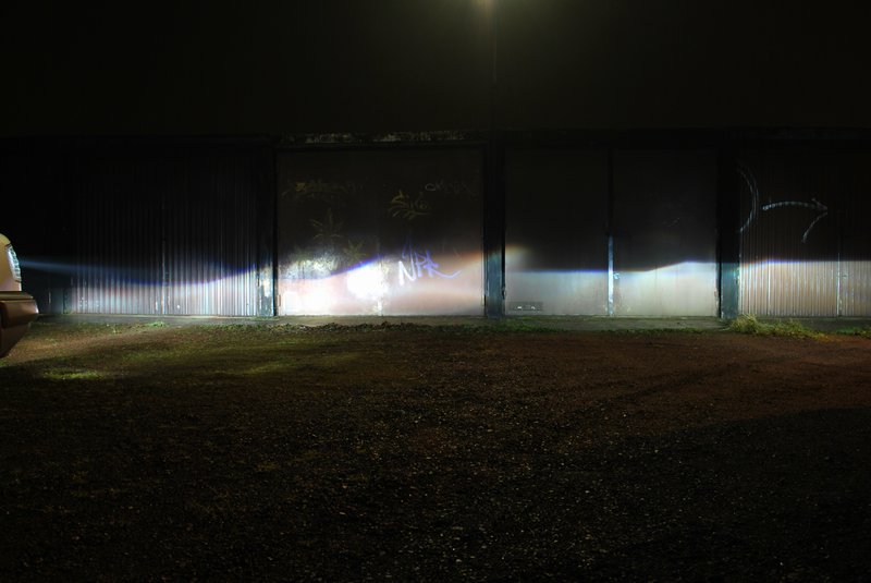

kozi Tu masz fotke moich hidów 6000K założonych do lamp H7( 2letnie żarniki).
Jak widać linia odcięcia taka jaka powinna byc.
Oslepiania nie ma bo wieloktornie to sprawdzałem z bratem na 2 auta w trakcie jazdy bo światła sa dobrze ustawione. W deszczu jest padaka ale myśle że to wina
starych odbłyśników. PRzymierzam się zresztą do palników 5000K ale wątpie żeby to coś pomogło.

Masz tylko HCR. Czyli halogen :D w ksenonach byś miał DCR
Homologacja nie polega na przeczytaniu dowolnych liter :) na środku masz napisane do czego one są. A to po prawej szczerze nie wiem. Ale na pewno nie możesz ksenonu tam wstawić.
