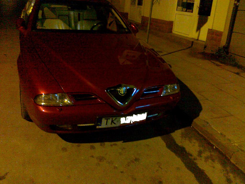

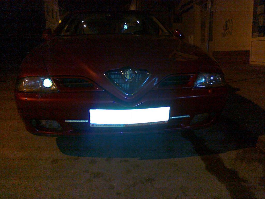

Pokaż Misiek jak to wygląda w przedlifcie bo jeszcze nei widziałem fotek tych świateł. Ciekawa sprawa ale z miejscem na montaż trudno?
Zrobie fotke dzisiaj ale dopiero wieczorem wrzuce bo teraz nie mam jak ;)
....proszę ;P
