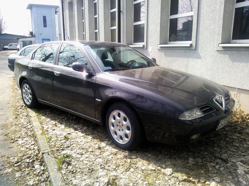

A widzisz, teraz masz unikatowe.A i tak chcesz zmienić [emoji3]
