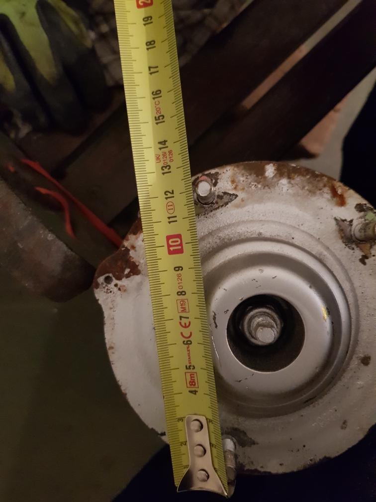

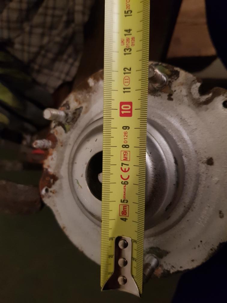

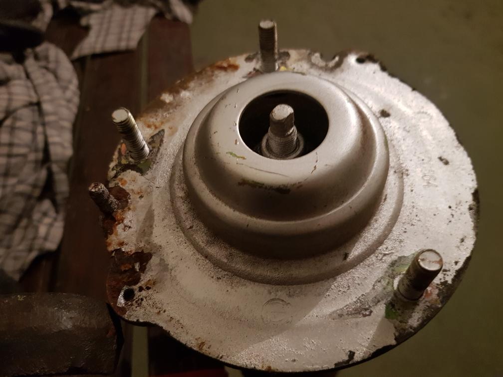

Wymiarów niestety nie znam, ale na załączonym obrazku widać że jest trochę luzu.
Wysłane z mojego M2102J20SG przy użyciu Tapatalka
Po tym zdjęciu widac że te 10mm na plusie przy średnicy i wysokości nie powinno stanowić problemu, miejsca jest dużo więcej.
