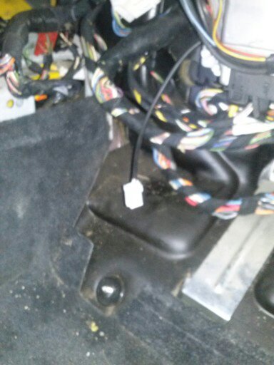

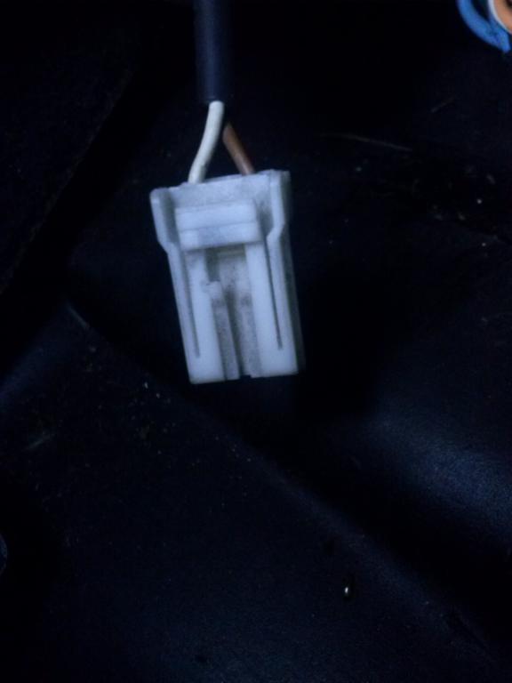

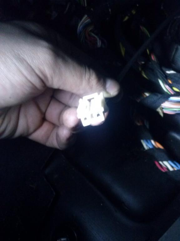

    Dzisiaj sprawdziłem manetkę od tempomatu jest ok i chciałem sprawdzić jeszcze raz kostkę do kompa i znalazłem wtyczkę która nie była do niczego podpięta może wiecie do czego ona jest ??? może to dlatego mi tempomat nie działa

    W jakim rejonie ta wtyczka jest i tak orientacyjnie dokąd wystarczy przewodu ?

    była w nogach pasażera jak odkręcisz ten plastik długość ok 35-40 cm wystaje za kompa
    i ma 2 kable biały i brązowy.
    a kostka na 3 piny
