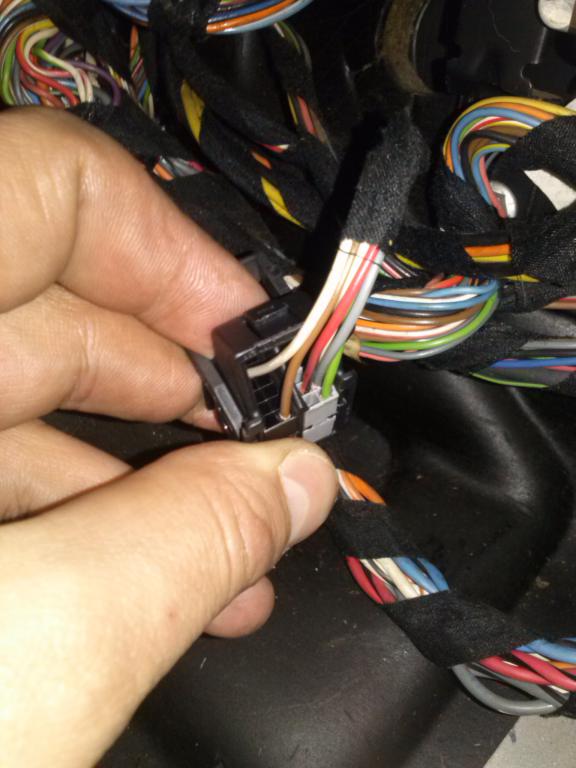

    witam. sprawdziłem wszystko. mam kostkę do tempomatu pod kierownicą. zmieniłem manetki na wersje z tempomatem. mam przy pedale wersje i 3 pinami i 3 kable od kostki, ale komp nie widzi mi ,że włączyłem manetkę w pozycji on. może to wina tej kostki (zdjęcie)
    sorry niemoge załadować zdjęcia chodziło mi o kostkę dochodzącą do srebrnej skrzynki w nogach pasażera

    a to ta kostka czy nie powinno być więcej kabli

    robiłem tak odłączałem aku pytanie czy ta kostka na zdjęciu ma wszystkie piny do tempomatu ?? czy może jakiś brakuje??

    5 przewodów ma mieć kostka

    która kolego ma mieć 5 przewodów ja kostkę przy kierownicy mam fabrycznie pytanie czy ta na zdjęciu z 1 postu mojego nie ma za mało pinów

    tu masz schemat , porównaj z tym co masz
    http://www.forum.alfaholicy.org/166/...dlaczenie.html
    a czy wogóle jeździłeś już z podłączoną manetką tempomatu???
    w mojej alfie w po podłączeniu po raz pierwszy manetki i włączeniu tempomatu nic się nie zaświeciło.też straciłem nadzieję...
    dopiero po rozpędzeniu się do ok 60km kontrolka zaświeciła się i tempomat zaczął działać.
