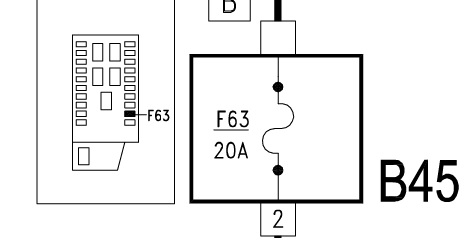

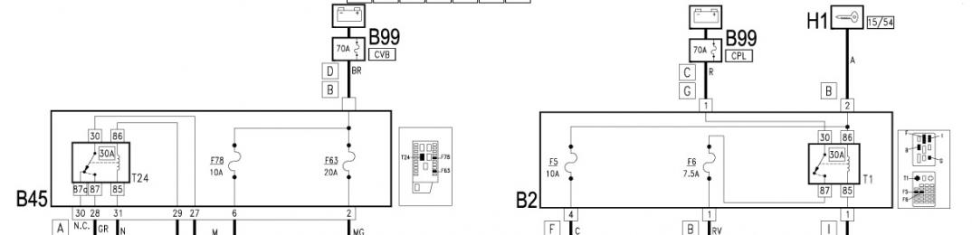

  10. #20
    09 2009
    Bełchatów
    3,283
    Przed Fl czy po FL, bo w opisie nie widzę ?
    Jeśli po FL to:Kliknij obrazek, aby uzyskać większą wersję
Nazwa:	f63.jpg
