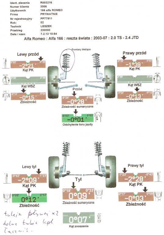

    Witam kolegów. Pytanie czy z przodu jest możliwa regulacja kątów pochylenia koła? Szczerze to nie widziałem nigdzie a geometria wygląda kiepsko.
Nazwa:	skanowanie0002.jpg
Rozmiar:	54.1 KB
    z tyłu mam luzy na tulei zwrotnicy i wahaczach dolnych. Mam nadzieję, że kółka wrócą na miejsce ale z przodem mam zagrychę. Wymieniane były wahacze dolne na nowe oraz lewy górny (były luzy) a kąty leżą. Macie pomysł na to?

    Nie ma regulacji niestety.

    Tak myślałem. To w takim razie co jest przyczyną takiego stanu? jest pęknięta sprężyna na lewym kole. Tylko nie wiem czy ma to jakiś wpływ.

    Stawiam na skrzywione aluminiowe mocowania górnych wahaczy .
    pawel164
    Numberuno
    A ja na to, że jeden górny masz np Fast a drugi TRW jak wymieniałeś jeden i jeden z nich nie trzyma wymiarów. Elementy zawieszenia jak wahacze trzeba zawsze wymieniać parami. Wymieniane pojedynczo kończy się zwykle właśnie takimi kwiatkami w geometrii.

    Kolego wymień sobie najpierw tę padniętą sprężyne jeśli rzeczywiscie jest pęknięta, bo to i tak strach jezdzic.

    wymień sprężyny z przodu jak masz jedna pęknięta bo to też może mieć wpływ na pochylenie kół.
    Numberuno
    Nie zauważyłem tego ze sprężyną. Pęknięta ma na 100% wpływ na pochylenie koła i to właśnie na minus. I też nie próbuj wymieniać pojedynczo, zawsze parami. Przy okazji kup też przedni prawy wahacz tej samej firmy jakiej masz lewy. Wtedy na pewno geometria wróci do ładu.
