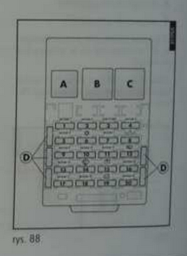

    PAnowie szukam bezpiecznika-przekaźnika od abs w mojej JTD 1999 (ogólnie wszystkiego co sie da a odpowiada za prace ABS) .
    Dzięki takim asom jak ten ponizej
    Cytat Napisał FifthGear Zobacz post
    Pewnie w skrzynce bezpiecznikow
    nie jest to takie proste. Wqrw bierze człowieka jak szuka pomocy w sprawie dla neigo waznej i po jakims czasie znajduje watek w którym takie kacapoły sa pisane .
    Oczywiscie mam instrukcje papierową po włosku, która zagubiłem gdzieś.
    Zassał bym sobie wersje elektroniczna ale nie mam chwilowo laptopa.
    Poratuje mnie ktoś konkretną pomoca? Bo jak widac po wpisach powyżej nie jest to takie oczywiste
    W skrzynce bezpieczników w kabinei nie ma bezpiecznika ABS. Bezpiecznik FUEL PUMP jak jeden as napisał to przeciez bezpiecznik pompy paliwa w zbiorniku.
    Przejżałem podwieszony temat o bezpiecznikach marka : "Identyfikacja i wymiana bezpieczników"- jest to skan z instrukcji bardzo zacny i pomocny, jednak ni wuja tma nie widze bezpiecznika od abs.
    Co jest grane. Mam problem bo zapalila sie u mnie kontrolka ABS.

    Wg instrukcji do przedlifta bezpieczniki do ABS są dwa: 10A w kabinie (nr 3 licząc od góry/lewej) i 60A na przegrodzie tylnej za zbiorniczkiem wyrównawczym. W książce wygląda to tak - sorki za jakość ale da się chyba odczytać:
Nazwa:	abs1.jpg
Rozmiar:	56.3 KB
Nazwa:	abs2.jpg
Rozmiar:	12.2 KB
Nazwa:	abs3.jpg
Rozmiar:	40.7 KB

    i TO JEST KONKRET POMOC!!!!!!!! dzieki wielkie!!!!!!Po 4 latach od założenia wątku w końcu konkret jakis. poszedł punkt REPO
