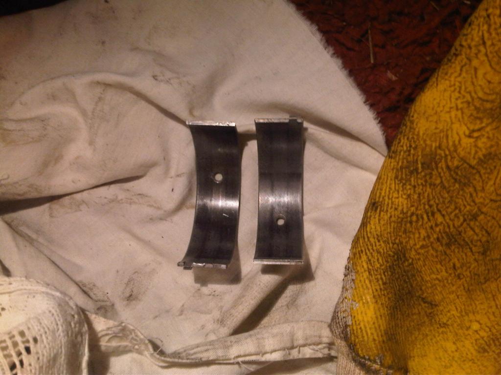

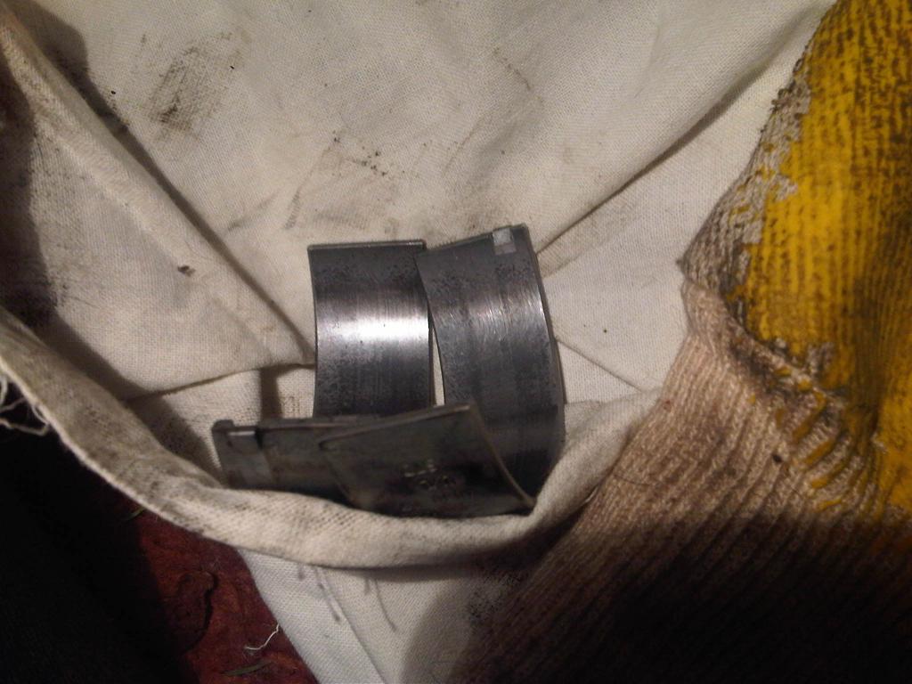

    Witam,
    Poniżej tak wyglądają moje panewki z TB V6. Proszę o ocenę ich stanu. Niestety chyba były już zmieniane gdyż oznaczone są to GLYCO 71-4218/6 STD. Zastanawiam się, że ta firma jako standard oferuje jedną wielkość, gdy fiat ma 2 numery katalogowe dobierane względem pasowania do korbowodu. Tak jak panewki główne powinny być dobierane do korbowodu względem zaznaczonego koloru. Profilaktycznie wymienię bo mam zrzuconą miskę, czy wymienić też na Glyco czy fiatowskie? Czy inne zamienniki są dostępne?

    Alfa Romeo 166 2.0 TB byla Alfa romeo 166 FL 2.4 JTD jest
    816
    Wg. mnie to są już styrane Zobacz też na panewki główne na wale One częściej padają.
    iRudyi
    jak panewki to tylko sprawdzonej firmy zamienniki są zazwyczaj mało wytrzymałe orginały najlepsze. a co do stanu twoich panewek to powinny być gładziutkie rzadnej odczuwalnej rysy o co do ich zurzycia tz wytarcia to tylko sprzęt i pomiary tak sie tego nie oceni bo tu wchodza w gre dziesiątki milimetrów. A nie wiem jak jest w v6 ale w zwykłym ts to częściej padają korbowodowe a główne raczej bardzo rzadko

    Ale kolega ma v6 i w TB niestety częściej główne odmawiają posłuszeństwa.

    Panewki trochę zużyte ale bez przesady jeszcze nie mają koloru nawet.

    MAją śladu zużycia, ale nie są zajechane. Normalna eksploatacja.
    Tu mozęcie zobaczyć jak wyglądają zajechane panewki.
    http://www.forum.alfaholicy.org/145_....html#post4796
