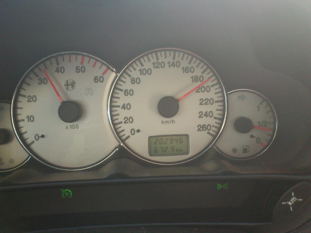

Ciekawe ja miałem 190 i jeszcze trochę mi brakowało do 4tyś.DSC_0369.jpgMoże kwestia przełożenia skrzyni.Ja bym w pierwszej kolejności sprawdził ustawienia znaków na kołach rozrządu(piszesz że po zgaszeniu miał ciężej zapalić).

205 km/h w jtd 10v to 3700 obr. ,a to jeszcze sporo to granicy 4000.Przełożenia w każdej 166 jtd są takie same. A inne ma tylko skrzynia z 6 biegiem ekonomicznym (100 - 1600) ale ma jeszcze niższe obroty a jest żadkością. Poza tym jtd ma odcinkę trochę dalej niż przy 4000 ,od tego na pewno nic mu się nie stało. Może pompa oleju dokonała żywota?
Ciekawe 205km/h 3700obr.to moja przy 4 tyś.powinna polecieć 220:)Podoba mi się muszę sprawdzić.
na prostej nie poleci:)
jak będzie mocno wiało to może ,20v robi 225 na prostej drodze i nie chce więcej
