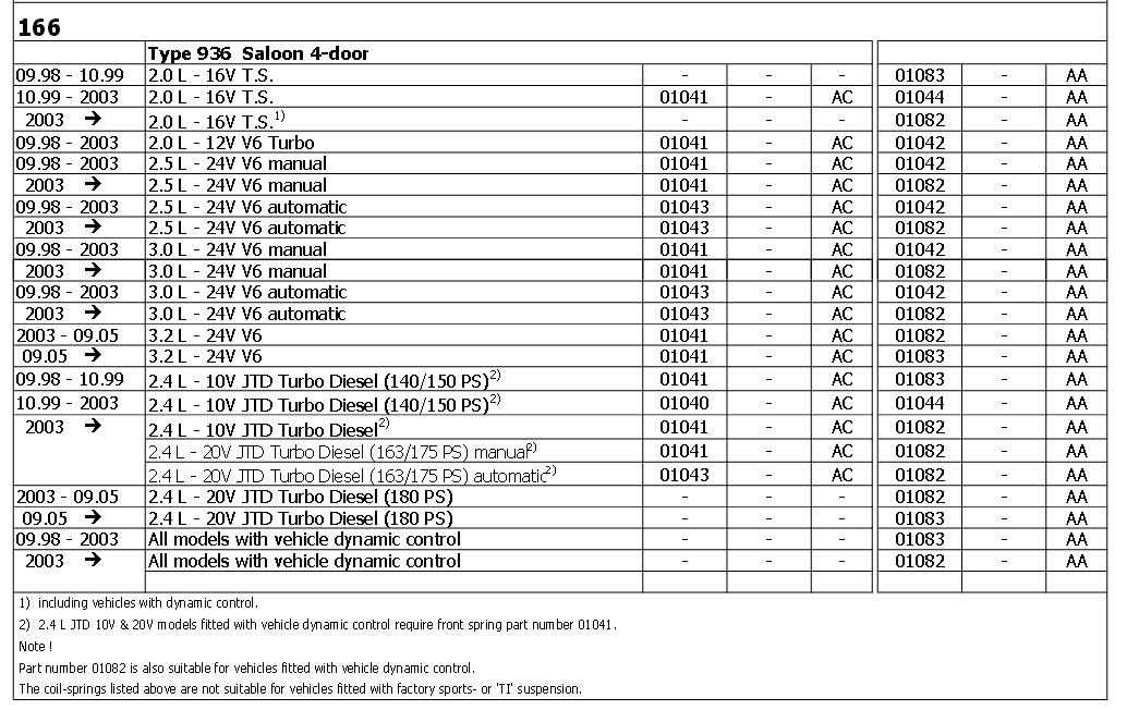

    Przez temat przewinęły się opinie o sprężynach firmy Suplex. Kupiłem niedawno takie, na tylną oś, model SU01042 i jestem zaskoczony negatywnie. Sprężyna w porównaniu do fabrycznej jest o 8 cm krótsza, aż boje się montować je do samochodu. Czy ktoś też się z tym spotkał? Sprężyna jest niby dedykowana według katalogu do V6, ale w aukcji nie było o tym słowa, myślałem że na tył wszystkie są jednakowe niezależnie od wersji.
  3. #93
    09 2009
    Bełchatów
    3,286
    Według katalogu SUPLEX'a powinieneś miec wersję SU01044. Tabelka poniżej:

    Właśnie wiem, ale czy to możliwe żeby te były aż o 8 cm krótsze? Firmy KYB jest tylko jeden model, do wszystkich wersji i są dobre, maja 432mm długości.

    Sprężyna zawieszenia SUPLEX 01042
    Strona zabudowy: os tylna
    Grubość [mm]: 12
    Długość [mm]: 370
    średnica zewnętrzna 1 [mm]: 115
    Ciężar [kg]: 2,54
    Sprężyna zawieszenia SUPLEX 01044
    Grubość [mm]: 11
    Długość [mm]: 450
    średnica zewnętrzna 1 [mm]: 113
    Ciężar [kg]: 2,41
    http://chomikuj.pl/danus77
  6. #96
    Użytkownik Ogier
    06 2011
    Piekary Śląskie
    166 2,4 jtd 2000r. 166 2,4jtd 1998r.
    182
    Dzięki za te dane, czyli wszystko jasne.

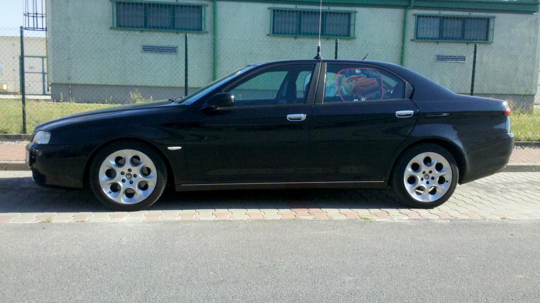

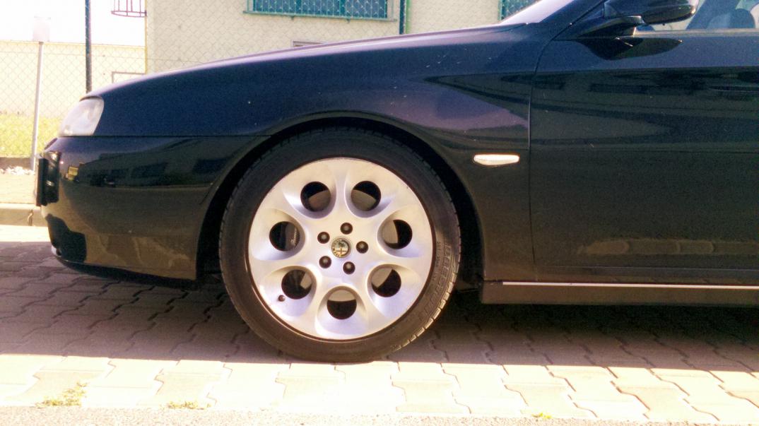

    Panowie mam pilne pytanko do posiadaczy 2.4 20V szczególnie w automacie. Jaką macie wysokość od ziemi do rantu błotnika i rantu felgi z przodu ?
    W X.2013 wymieniałem springi po raz kolejny w swojej na suplexy. Miesiąc temu wymieniłem na przodzie wahacze dolne, amorki, drążki i końcówki. Po wyjeździe na zlot i urlop mierzę odległość u siebie, bo mi znajomy zwrócił uwagę że mi przód nisko stoi. Jak wymieniałem amorki to już stał delikatnie niżej, no ale mogły springi delikatnie siąść. Mierzę dzisiaj i wychodzi, że mam 64cm z lewej i 64,5cm z prawej (od ziemi do rantu błotnika, koła 225/45/r17, 2.7atm) a po wymianie było 67.
    Mam w związku z tym prośbę o zmierzenie wyskości u was, bo chyba czeka mnie kolejna reklamacja i nie chciałbym uszkodzić nowych amorków.
    Edit:
    Poniżej 2 zdjęcia zrobione telefonem.. Czy tak powinno byc czy jaj jestem przewrażliwiony juz na punkcie zawiasu ?
