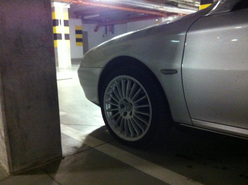

Przed wymianą -
attachment.php

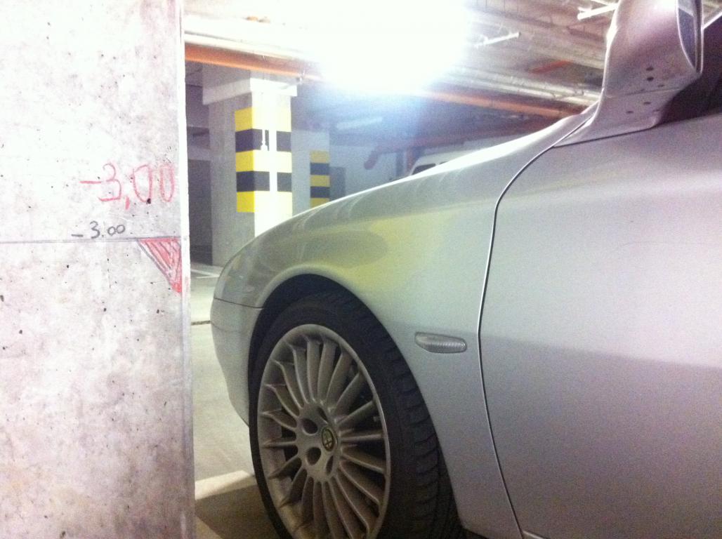

Po wymianie - lesjofors:
attachment.php
mineło trochę czasu , wiec jeśli możesz kolego dawidek powiedz jak to wygląda dziś? lesjoforsy też siadły?

Lesjofors też przerabiałem - stały na początku wyżej niż kayaba, ale były bardziej miękkie. Nie pamiętam dokładnie ile potem siadły, ale siadły ;)
