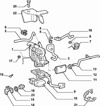

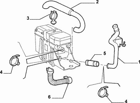

Schemat "składu" WEBASTO
Ma ktoś może schematy (rysunki) WEBASTO do 166? Mam możliwość kupienia kompletnego z rozbiórki ale nie wiem dokładnie co wchodzi w skład. Muszę po prostu wymontować sobie a nie chciał bym czegoś pominąć (jakie wężyki, instalacja elekt. itp?). Gdybyś ktoś mógł mi pomóc np rysunkami to będę wdzięczny...
Zerknij do mnie na chomika. Link w sygnaturce.
Dzięki danus77...sporo pomogło :) a nie masz przypadkiem jakiś rys poglądowy węży i instalacji elektrycznej? Dawca jest rozbebeszony i nie wiem jak mają wyglądać wiązki i węże a nie chciał bym pominąć czegoś...generalnie jakby była możliwośc nawet jakiejś rozpiski jakie elementy mam sobie "wymontować" to byłbym przeszczęsliwy :)).....
Mogę Cię poratować tylko obrazkami z Epera:
