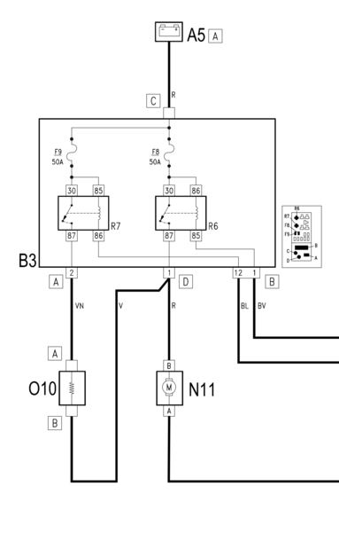

    Na mój rozum, to prawdopodobnie wentylator się kończy, bo tam nie ma żadnej filozofii, to raczej nie wina przekaźnika, jak przekaźnik załączy to potem pozostaje już tylko połączenie z wiatrakiem i sam wiatrak.

    Jak grzebałem przy kablu masowym tym większym przy skrzynce z bezpiecznikami przy błotniku zrobiło się zwarcie ( aż iskra poszła) i wiatrak się załączył na chwilę...dokręciłem nakrętki na tych dwóch kablach masowych ( choć jak dla mnie były dokręcone wystarczająco) podmieniłem przekaźnik i wsadziłem bezpiecznik 60A i na razie jest ok...choć na chwilę obecną wiatrak rzadko ma potrzebę załączania się na drugim biegu bo jeżdżę głównie w krótkie trasy...
