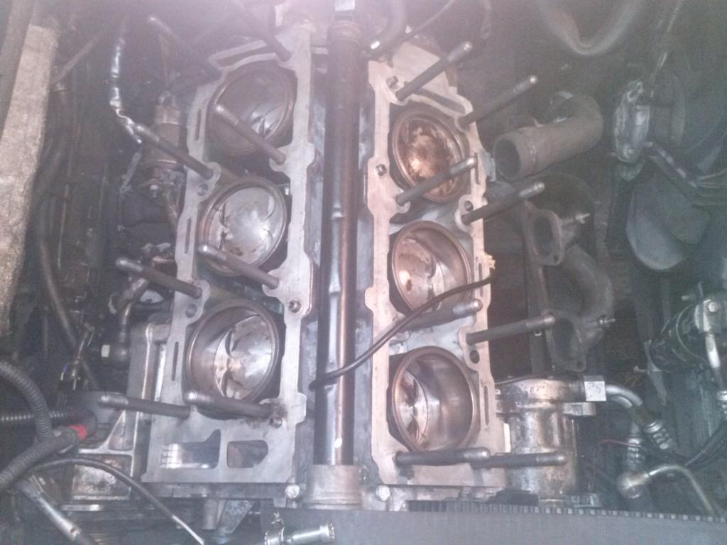

Kolejność cylindrów 3.0 6v
mario333
Nowy
Cze 16, 2013
76
Lokalizacja
Mirosławice Górne.
alfa romeo 166 V6 24
Panowie jak liczyć kolejność zapłonów i który cylinder jest pierwszy w 3.0 v6.CAM00213.jpg
Ostatnia edycja:
głowica od podszybia, od lewej jak stoisz przed autem
1 2 3
4 5 6
Na wtyczkach od cewek chyba jest opis
kolejność zapłonu 1-4-2-5-3-6 w v12 w v24 tak samo
A jak określamy głowicę lewa/prawa, od strony rozrządu? Tak jak foto w 1szym poście - lewa przy grodzi pod kolektorem, prawa z przodu z korkiem wlewu?
a skąd ci się wzięły takie określenia jak lewa/prawa?? jest głowica z cylindrami 1 2 3 i głowica z cylindrami 4 5 6
Stajesz przed rozrządem. Głowica od podszybia to lewa, a od pasa przedniego to prawa
No to chyba dobrze napisał, skoro stojąc przed autem rozrząd jest z lewej...
