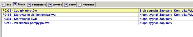

    Po tych dwóch próbach sprawdziłem błędy. Oto wynik:
    http://s22.postimg.org/ttnd6dktd/03bledypoprobie.png

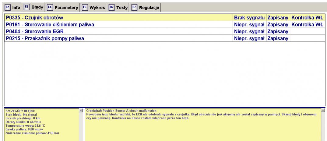

    1. Na początek zrzut błędów przed odpaleniem auta:

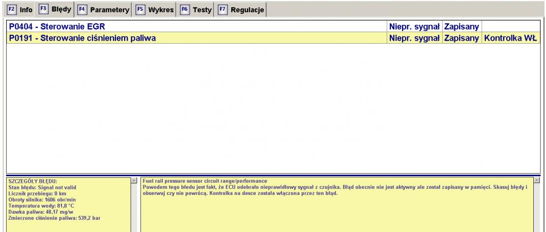

    3. I na koniec zrzut z błędami po wykresach na ciągle włączonym silniku:
Nazwa:	03bledypoprzejazdzce.jpg
Rozmiar:	11.3 KB

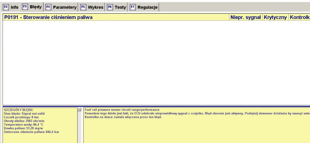

    Te printskriny z wczoraj są niedobre, bo tylko pierwszy zaznaczony błąd zrzuciłem, i tylko info szczegółowe o nim się zapisało.
    P0335 czujnik obrotów przed odpaleniem:

    P0191 sterowanie ciśnieniem paliwa po przejażdżce:

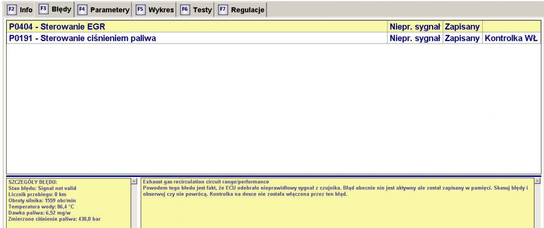

    P0404 sterowanie egr przed odpaleniem:

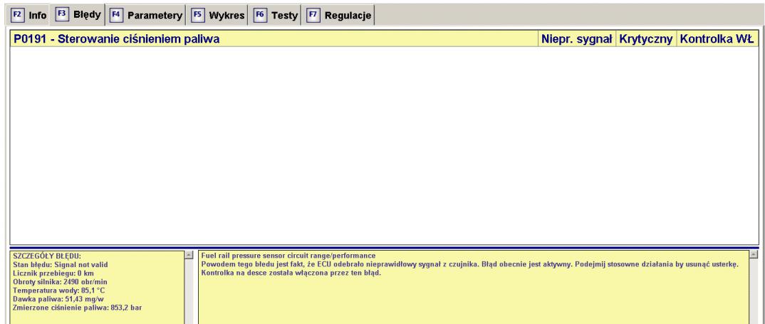

    P0191 sterowanie ciśnieniem paliwa przed odpaleniem:
