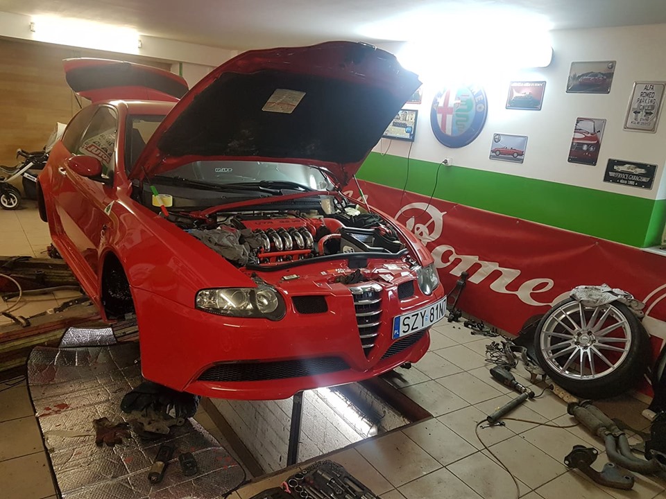

    Domyślnie Coś się dzieje :)

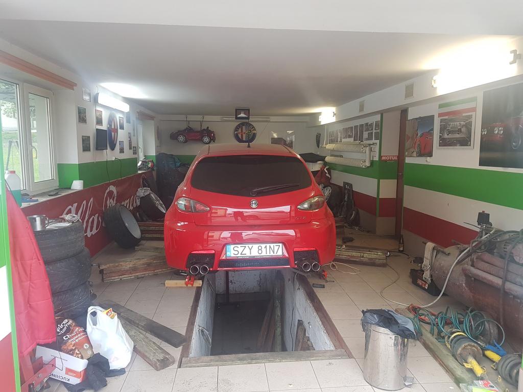

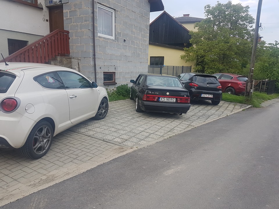

    Po rocznym postoju w garażu coś się zaczęło dziać. Przygotowania do Alfacity. I zaczyna brakować miejsca pod domem

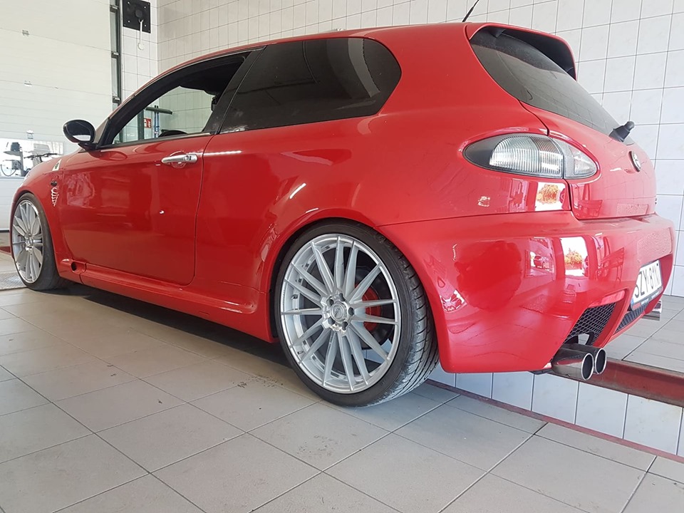

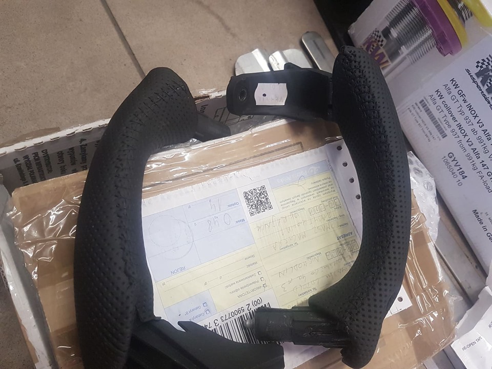

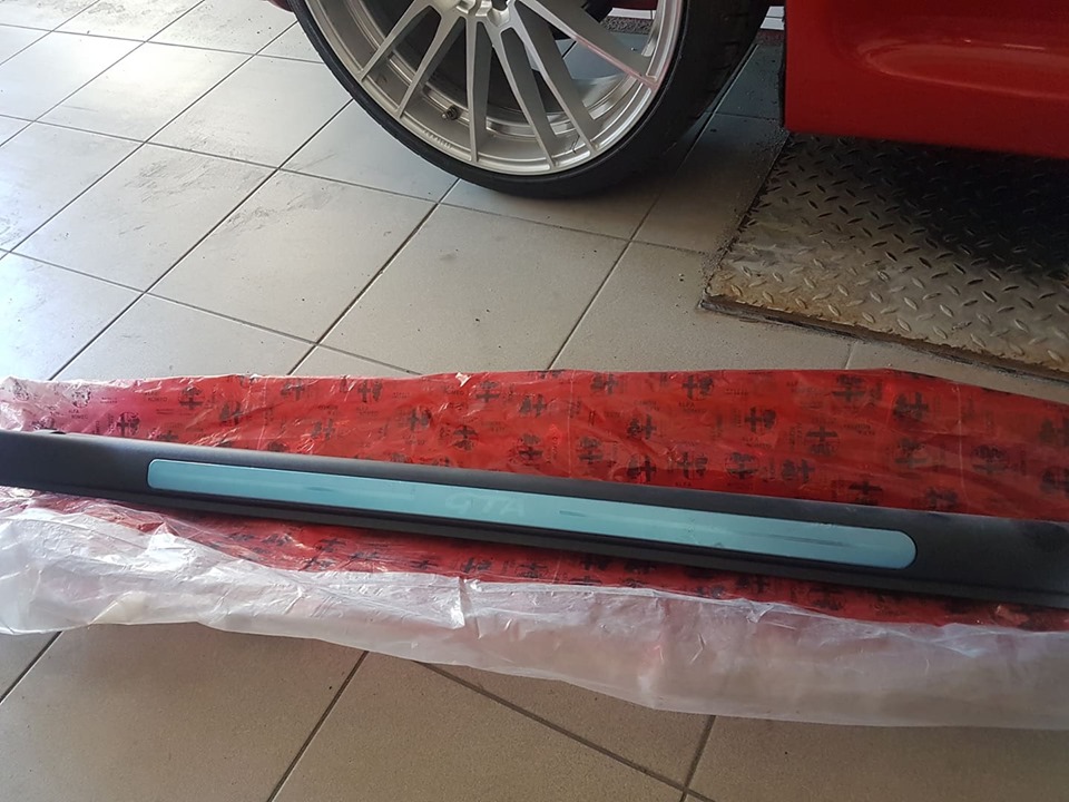

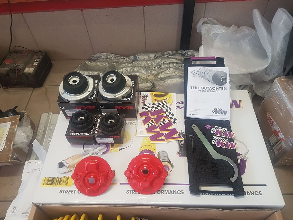

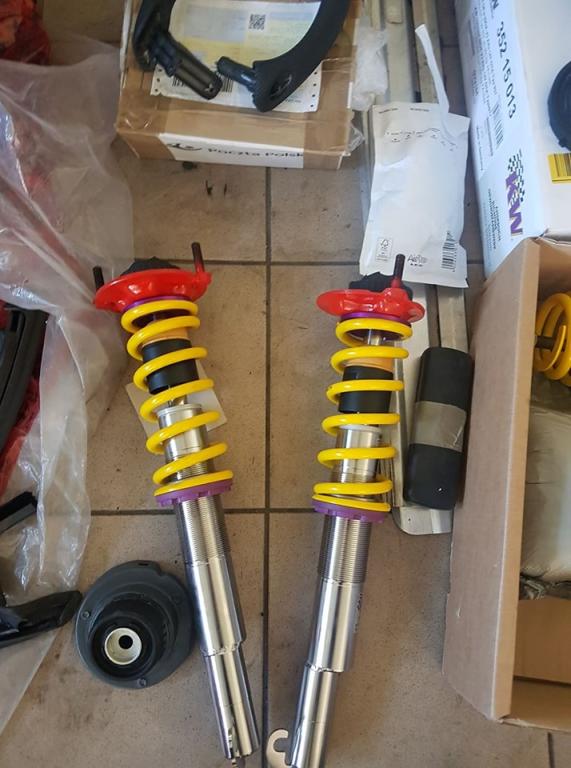

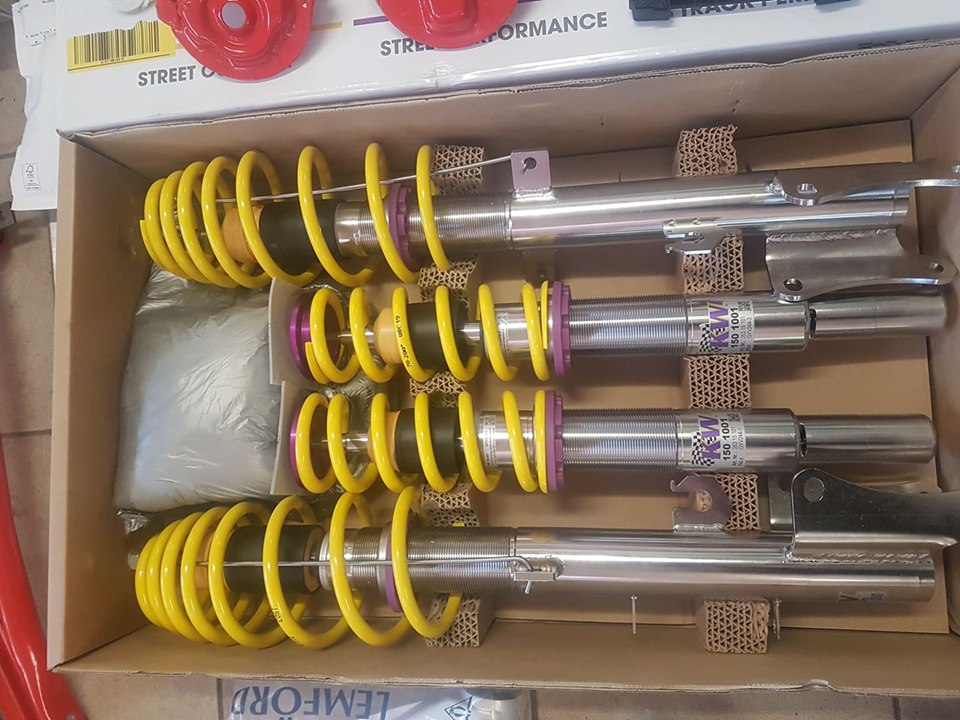

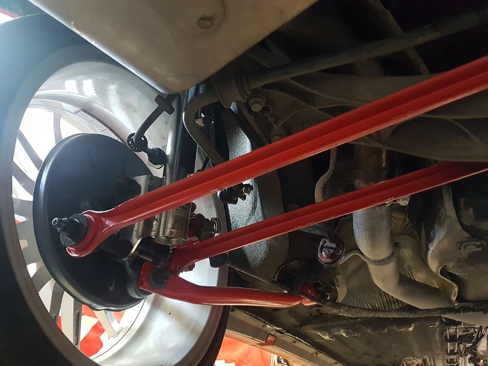

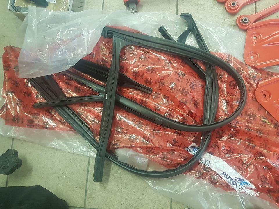

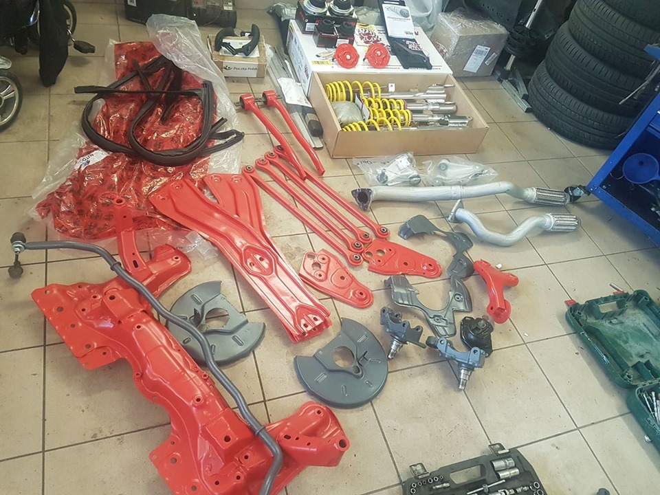

ID:	259695 kilka rzeczy udało się poczynić aby autko bardziej cieszyło oko i wrażenia z jazdy.
    Samochód dostał korektę lakieru i powłokę ceramiczną .
    Lampy tylne Novitec
    Nowe uszczelki szyb,prowadnice szyb oraz podnośniki.

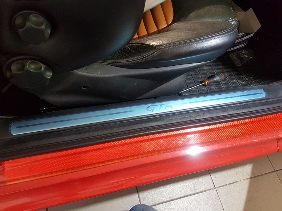

    Nowe nakładki progów wewnetrznych

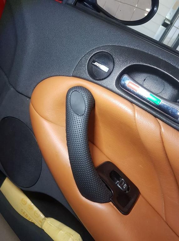

    Obszyte rączki skórą.

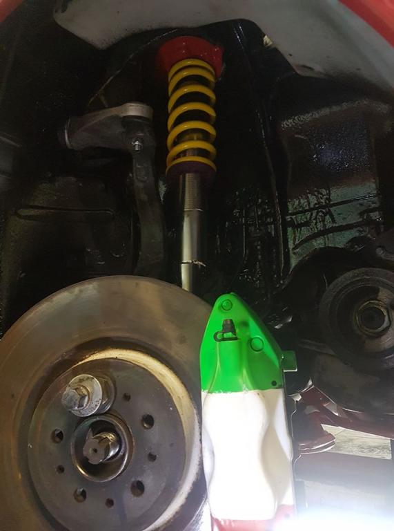

    Nowe wachacze poprzeczne i wzdłuzne zawieszenia tył.
    Nowe wahacze górne i dolne przód
    Nowe poduszki amortyzatorów przód i tył.
    Zawieszenie gwintowane KW variant 3
    Nowa poduszka skrzyni biegów środkowa.
    Nowe drązki kierownicze .
    Nadkole przednie prawe.

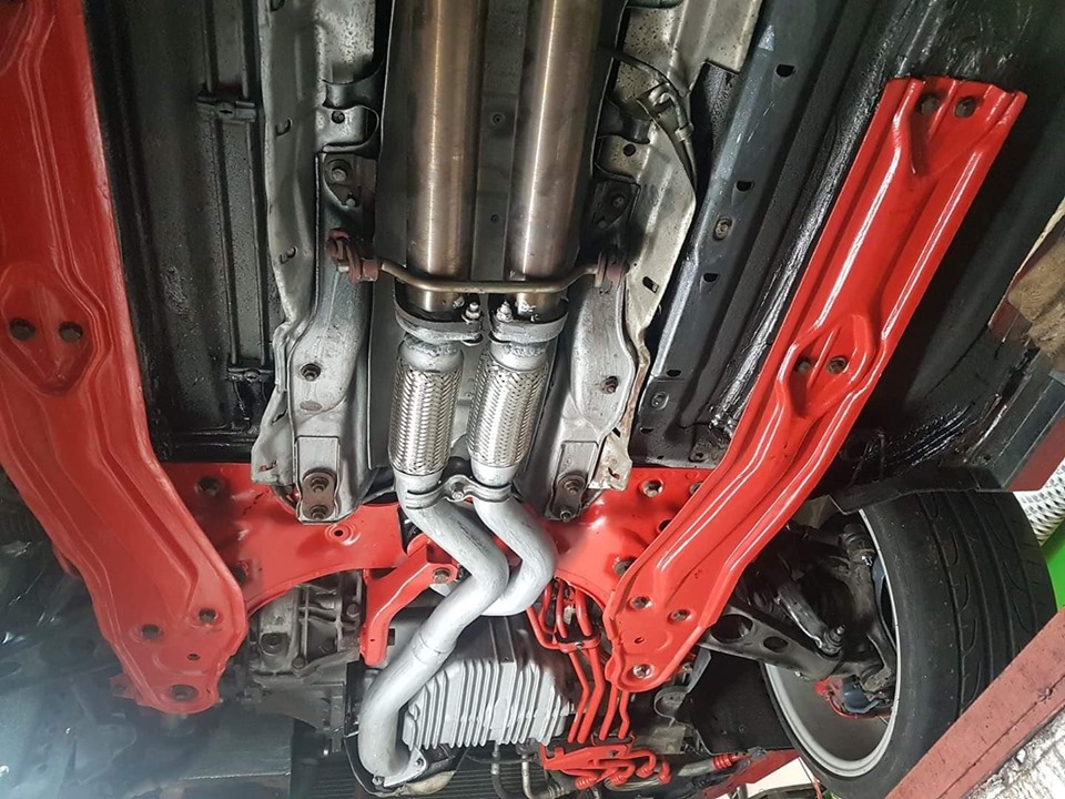

    Przy okazji demontażu zawieszenia zakonserwowałem ostatnie niezakonserwowane rejony czyli kielichy amortyzatorów od dołu.
    Odświerzono kołyskę zawieszenia i kilka elementów podwozia.
    Pozalewałem kolejny raz wszelakie profile zamknięte woskiem .
    Samochód w końcu wizualnie mnie zadowala .Tył nie stoi wysoko . Pierwsze wrażenia bardzo pozytywne z jazdy. Odbicie i dobicie ustawione w połowie regulacji. Bardzo duży plus na komforcie w porównaniu do amortyzatorów KONI z regulacją "twardości" na spręzynach eibacha. Nie było czasu narazie sprawdzić zachowania na innych nastawach. Mimo że samochód praktycznie stoi pod pokrowcem to cały czas pochłania jakies kwoty bo jak wiadomo chciało by się jeszcze lepiej,co chwila pojawiają się jakies nowe pierdoły głównie wnetrza których nie mogżna sobie odmówić mimo że wymieniam sprawne na nowe.
