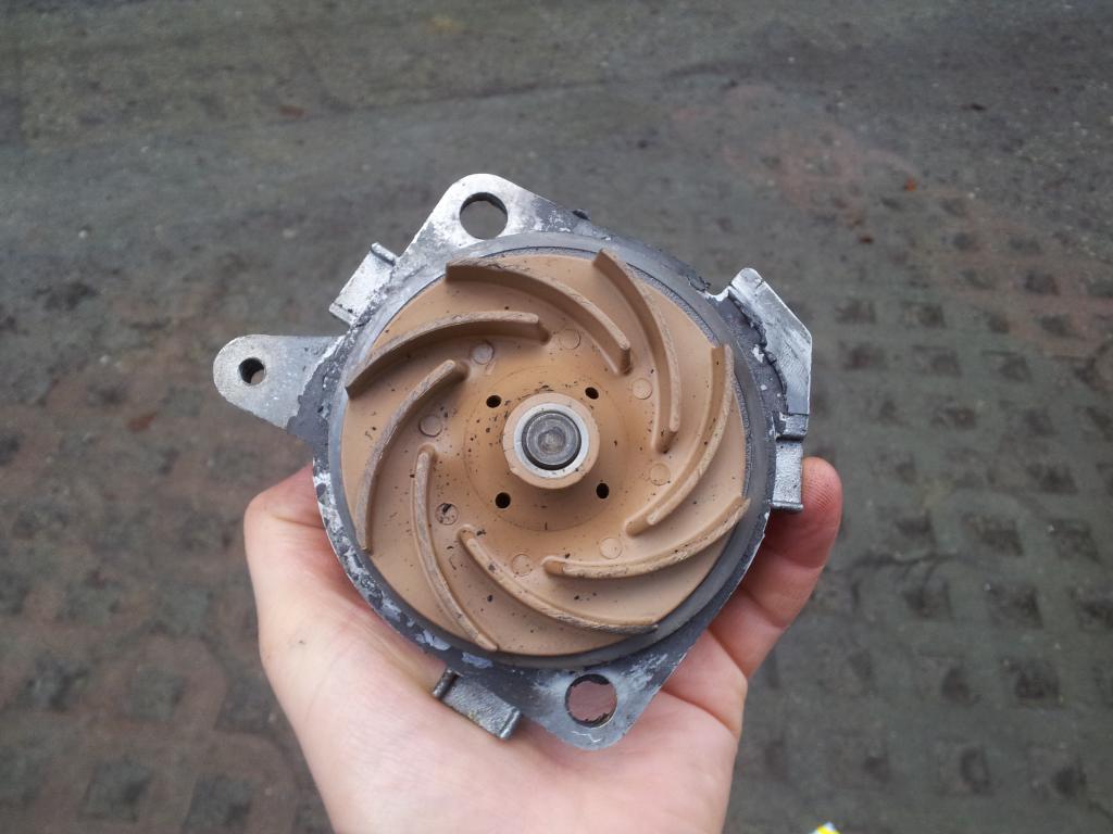

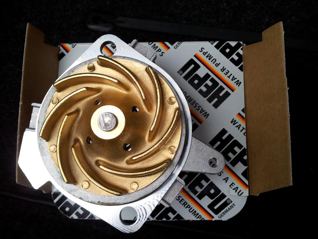

    To tylko części, jedne działają bardzo długo (od rozrządu do rozrządu), inne odmawiają posłuszeństwa w kilka miesięcy po zakupie.
    Ja wybieram te metalowe, bo "wyglądają" na solidniejsze
