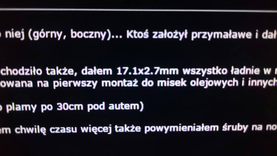

    Cytat Napisał PRE2ES Zobacz post
    Koledzy a zna ktoś rozmiar tych oringów, które są nałozone na te dwa przewody od chłodnicy do wymiennika?
    Niestety eper nie ma ich oznaczonych jako część zamienna.
    Również potrzebuję pomocy z wymiarami tych oringów, sprawa byłaby prosta gdyby nie to że auto zostało za granicą i obecnie nie mogę zdjąć oryginalnych oringów a druga sprawa że "mechanik" wymieniał je już 3 razy na jakieś inne więc oryginalnych już tam nie ma, on też już ich nie ma i ogólnie wygląda to tak że muszę wkładać tam oringi na chybił trafił
  7. #37
    Użytkownik Fachowiec Avatar KaaC
    01 2014
    Gostyń/Leszno/Rawicz
    AR 166 2.4M-Jet 06r
    2,435

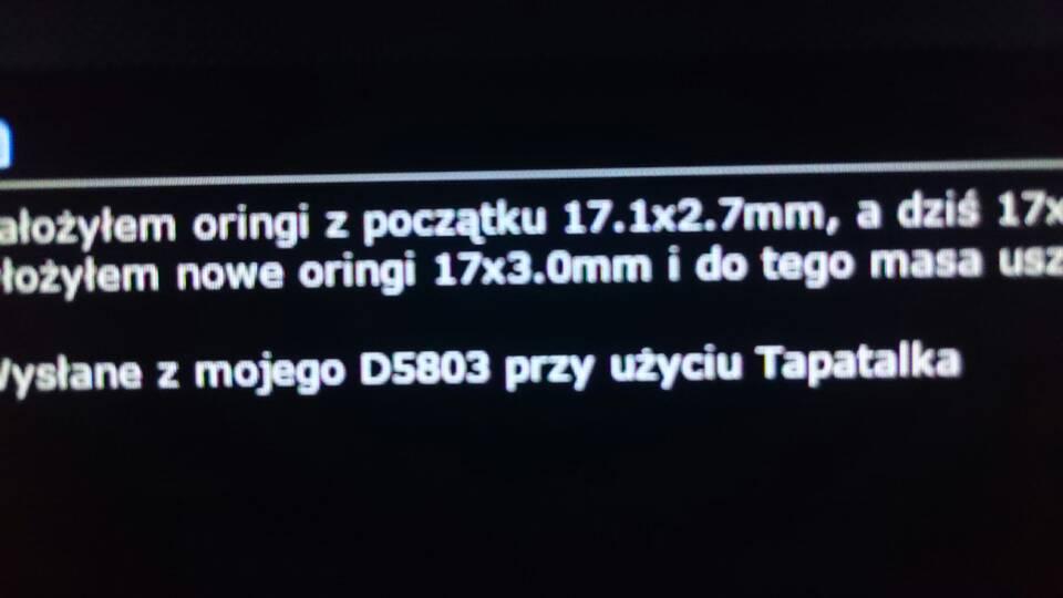

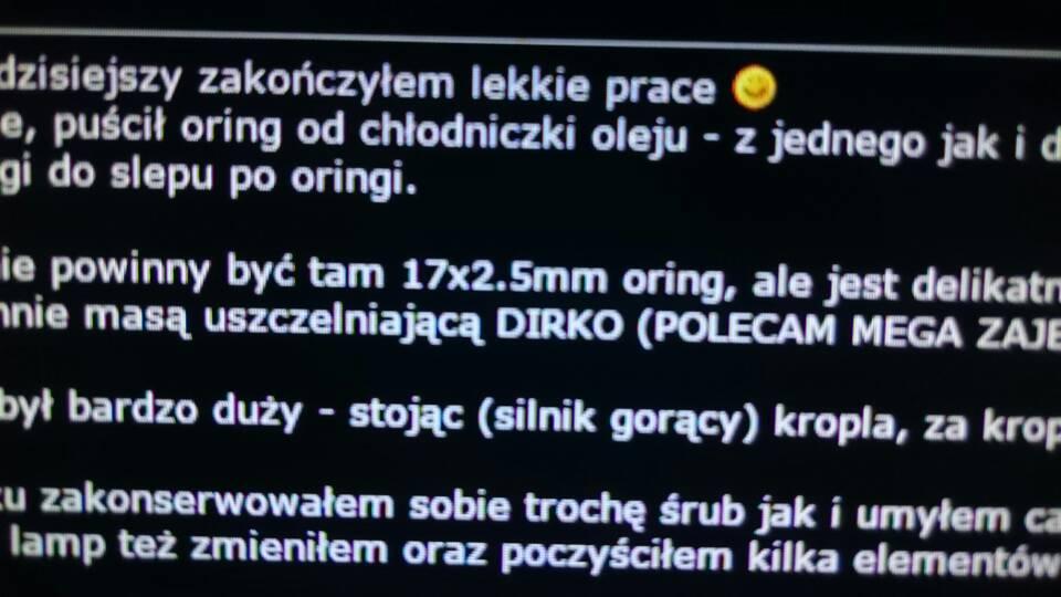

    Hejo. Sprawdź te rozmiary.
    Ja robiłem w kilku 166 i zawsze większy pasował niż ori
    To są screeny z mojego tematu.

    Nie wszystko jestem w stanie wyczytać bo ucięty temat ale chyba wychodzi na to że powinny tam pasować 17.1x2,7 ? Przyznam szczerze bez bicia że już kupiłem ok 20 szt x2 oringów na oślep ale tego rozmiaru nie mam czyli muszę szukać średnicy 17 a z grubością to już chyba muszę eksperymentować
  9. #39
    Użytkownik Świeżak Avatar mgrMafia
    12 2012
    Legnica, DE-Kevelaer
    Alfa Romeo Giulietta 2.0 JTD 2010r.
    103
    i mam jeszcze pytanie, czy podane tam wymiary dotyczą średnicy zewnętrznej czy wewnętrznej, chodząc po sklepach motoryzacyjnych wszyscy patrzyli na wymiary zewnętrzne natomiast jak przeglądam katalogi firm produkujące oringi to wszedzie mają podane wewnętrzne wymiary.
    poniżej katalog oringów NBR ale chyba zamówię z jakiegoś mocniejszego materiału skoro oryginalne puszczają
    http://www.laska.com.pl/dokumenty/pdf/kws/ORNBR.pdf
    ok dzięki wielkie KaaCu, znalazłem Twoj temat teraz będę działać
    http://www.forum.alfaholicy.org/nasz..._166_a-34.html
