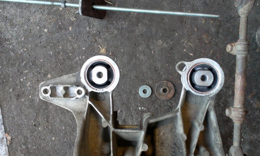

    Podkładki zrobisz ze starych tulei belki. Jak wyjmiesz to zobaczysz że z jednej i z drugiej strony starej tulei masz 2 duże podkładki połączone ze sobą poprzez tulejkę którą oblewa guma. Ja użyłem szlifierki i odciąłem większą.
    Dzięki kolego! To jest bardzo ważna wskazówka. Podkładki są nietypowe i ciężko je zdobyć A już miałem dorabiać u tokarza.

    Znalazłem zdjęcie. Słaba troche jakośc ale można się domyślić co i jak

    ja już też jestem po tym zabiegu. patencik ze śrubką + klej do gwintów też zrobiony, jak ktoś nie wie to każdy myśli że to ori od alfy a nie od opla. Po przeanalizowaniu pracy zawiechy za szarpakach doszedłem do wniosku że przednie tuleje należy zamontowac przód tył gumami a tylne na boki ponieważ od dolnego wahacza dostaje bardziej na boki. na koniec pod podkładeczke dałem gumowe podkładki wycięte z dętki od ciężarówki pomimo iż jest przerwa po skręceniu w tym miejscu to pomyślałem ze na extremalnych dziurach aby nie pukało (o ile wogóle taka możliwośc jest )
