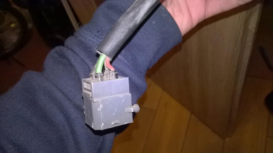

    Po prawej stronie (od pasażera) podszybia, pod osuszaczem jest sterownik dmuchawy. Ma 4 połączenia:
    - czarne (masa z samochodu)
    - zielone (masa idąca do dmuchawy)
    - czerwone (prąd odniesienia z dmuchawy)
    - żółte (napięcie sterujące z panelu wewnątrz auta)
    Pierwsza rzecz do sprawdzenia to czy po zwarcie zielonego z czarnym (zapłon włączony) dmuchawa działa. Jeśli tak to na 99% padnięty jest właśnie ten sterownik (to jest układ na jednym MOSFETcie). Sprawdź, czy na zółtym przewodzie pojawia się napięcie zależne od poziomu kreseczek na panelu. Powinno być między 1 a 4,8V. Jeśli tak jest to moduł do wymiany.
    Ja na swój właśnie czekam.
    Wtyczka:
    Sam moduł wygląda tak jak tutaj:
    http://www.epartsland.com/products/a...-speed-control

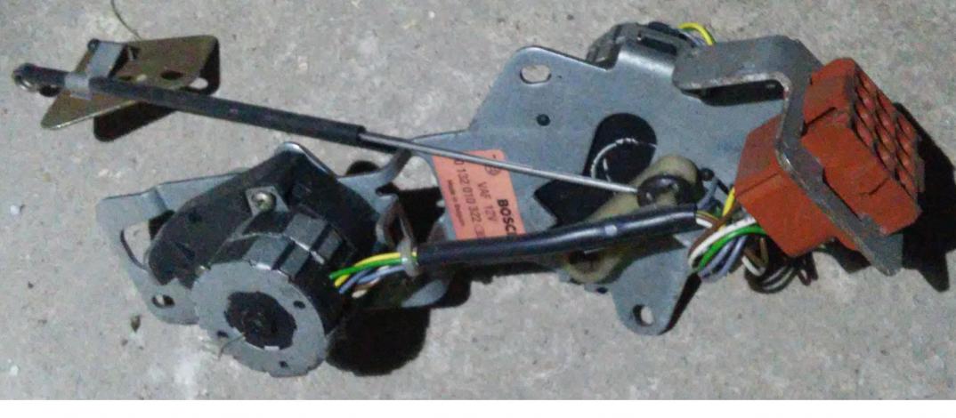

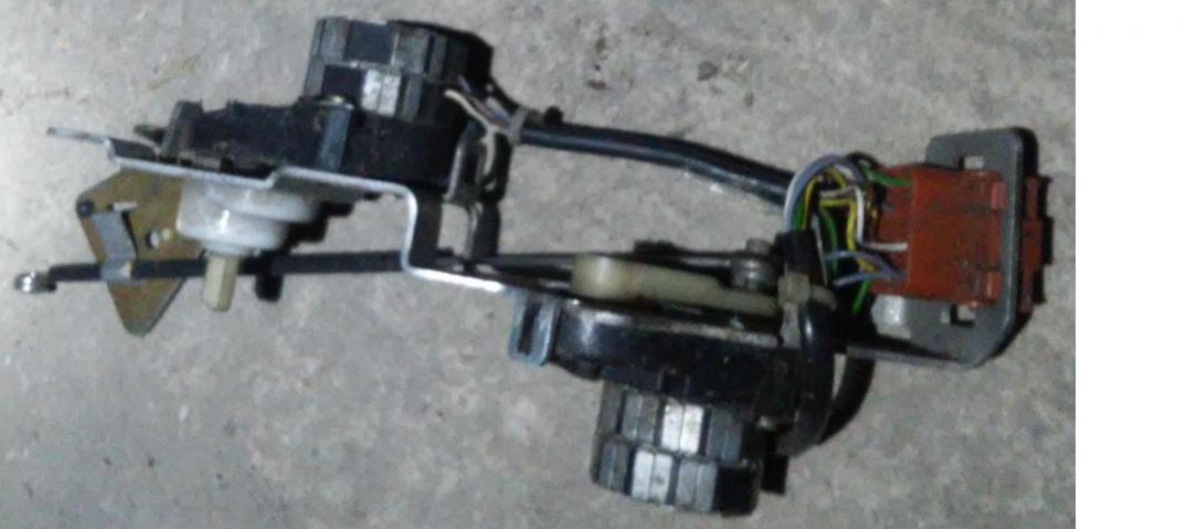

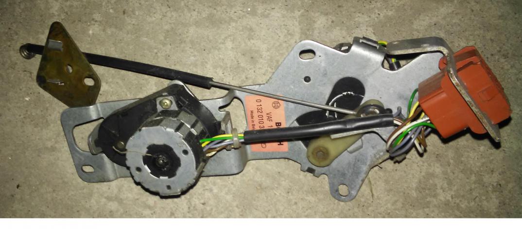

    Czyli wnioskując z pierwszego postu, jeśli na żółtym kabelku pojawia się napięcie to sterownik jest do wymiany, gdy natomiast napięcie nie będzie się pojawiało to jest sprawny?
    Tak w ogóle są tam dwa silniczki przykręcone do metalowej listwy, czasem nie są silniczki krokowe? Zastanawiam się jak taki silniczek przetestować, bez wyciągania go z auta, tak się też składa że mam taką listwę z samochodu który był dawcą.
    Dzięki za szybką odpowiedź.

    Użytkownik Ogier
    11 2014
    Wójcin/Opole
    Alfa 166 2.4 JTD 20V, CROMA 2.5 TD
    142
    Może nie jest to jakiś cudowny pomysł ale podłącz i zobacz czy się obracają jak zmieniasz kierunek nawiewu i temperaturę. Jeden jest od sterownia temperaturą a drugi od kierunku nawiewu. Listwa metalowa widzę, że taka jak w cromie ale silniczki tu są krokowe a tam określenie położenia było w oparciu o potencjometr wewnątrz obudowy.

    1,600
    TO co pokazujesz to sterowanie kierunkiem a nie siłą nadmuchu. Jeśli to pierwsze zdycha (u mnie np. wentylator nie dmuchał wcale i cokolwiek się pojawiało dopiero przy całkiem sporej prędkości.
    Co do sterowania tymi silniczkami nie mam doświadczenia. Przeszukaj alfabb i alfaownera.

    Przepraszam, że tego nie sprecyzowałem, ale mi dmuchawa czyli wentylator nawiewu działa i działa też regulacja siły wydmuchiwanego powietrza, nie działa mi sterowanie nawiewem, to znaczy kierunkiem wydmuchiwanego przez wentylator powietrza. Silniczek który steruje temperaturą działa, chociaż czasem jakby się przycinał, nie działa zaś ten drugi od kierunku wydmuchiwanego powietrza, ten z drugiego "pomocniczego" zestawu też. posprawdzam jeszcze połączenia elektryczne.
    Do sterowania pracą silnika krokowego jest potrzebny sterownik, tylko który to i gdzie on jest?
    Hmm czyżby za sterowanie tym silniczkiem odpowiedzialne było część elektroniki panelu sterowania na którym są przyciski sterowania?
