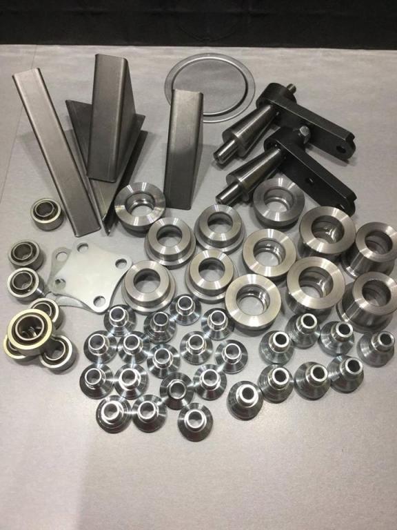

    Generalnie do cywila nie polecam, do zabawki na tor/track day jak najbardziej. W razie czego zapraszam do mnie na PRIV lub FB, wykonuję od podstaw wszelkiej maści cuda zawieszeniowe oparte o uniballe => https://www.facebook.com/Ku%C5%9Bmie...37265/?fref=ts
