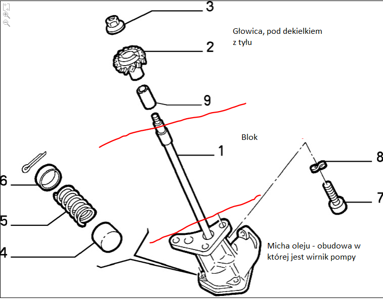

Szczerze mówiąc to dzwignięcie głowicy tutaj nic nie da. O ile chcesz wyciągnęć całą pompę, to trzeba zrzucić michę olejową, odkręcić smok sania oleju i potem możesz poluzować dolną obudowę w której leży pompa. O ile chcesz wyminić tylko tą podkładkę, to wystarczy ci na tylnej głowicy zdjąć tą plastikovą osłonę do której wraca wąż do separatoru oleju i pod nim jest nakrętka z podkłądką zabezpieczająca ośkę pompy od góry. Moim zdaniem da się zrobić od góry bez ściągania głowicy, ale będziesz u tego przeklinał :D
Napewno bym zdjął cały dolot żeby uzyskać lepszy dostęp i ewentualnie podnieść se trochę silnik (lewarek pod michę) do góry, żeby uzyskać lepszy dostęp. Dołączam amatorskie zdjęcie gdzie co jest :D

Proponuję wyjąć pompę dołem i ją zbadać pod kątem luzów i prostolinijności wałka.Oglądnij też koło mosiężne zdawcze napędu pompy szczególnie jeśli w oleju będzie metalicznie błyszczący brokat.Podkładki pod koło zębate raczej unikaj.Wspominam o tym w oparciu o własne doświadczenia.Posłuchałem się i zamontowałem podkładkę.Przez jakiś czas zrobiło się cicho.Póżniej musiałem szukać pompy i mosiężnej zębatki która stała się żródłem problemów z silnikiem.Aha.U mnie poszło bez ruszania głowicy.Walczyłem z miską dość długo aby ją zdemontować ale w końcu poszła.Przy okazji możesz sprawdzić panewki na wale i dolne partie cylindrów .Powodzenia-;)
Oczywiście jeżeli robić tylko zębatkę biorczą czyli tą która jest na wałku pompy to nie ma potrzeby zrzucać głowicy, (już tam zaglądałem pod ten dekielek) ale jeżeli chodzi o tą zębatkę która jest zamontowana na głowicy (ta mosiężna) to można ją odkręcić tylko od spodu głowicy, po prostu biorę taką możliwość, że luz może być też na niej. Tak czy siak dziękuje za wytłumaczenie sprawy i najpierw rzeczywiście ogarnę tą tulejkę która jest oznaczona na rysunku numerem 9 zamiast rozbierać wszystko od razu, jeżeli to nic nie da no to wtedy będę szukał całego nowego zestawu napędu na wymianę itd. ;)
