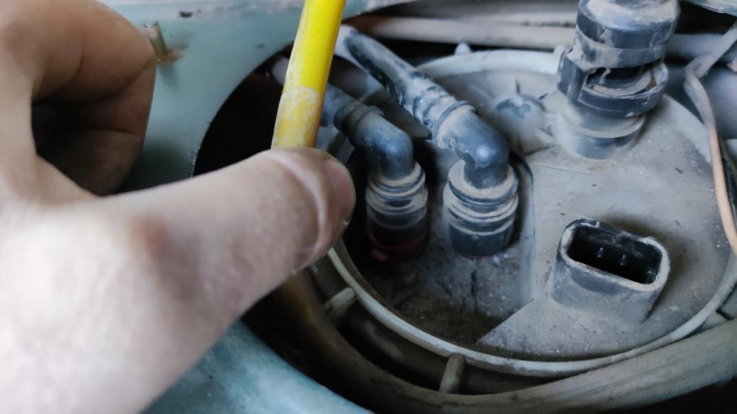

    Hej
    Czy ktoś może powiedzieć jak zdjąć przewody paliwowe aby wyjąć pompę paliwa ze zbiornika. Moje siedzą i nie mogę ich zdjąć. Zdjęcie poniżej:

    Też z nimi walczyłem. Ta dolna część jest taki pierścień, który musisz podnieść - tym naciśniesz/zwolnisz na metalowe blaszki/szczęki kóre są w środku i które trzymają na plastikowych wyjśćiach co są na wieku pompy.
    Polecam też popsikać to silikonowym olejem, bo lubi się zaciąc.
