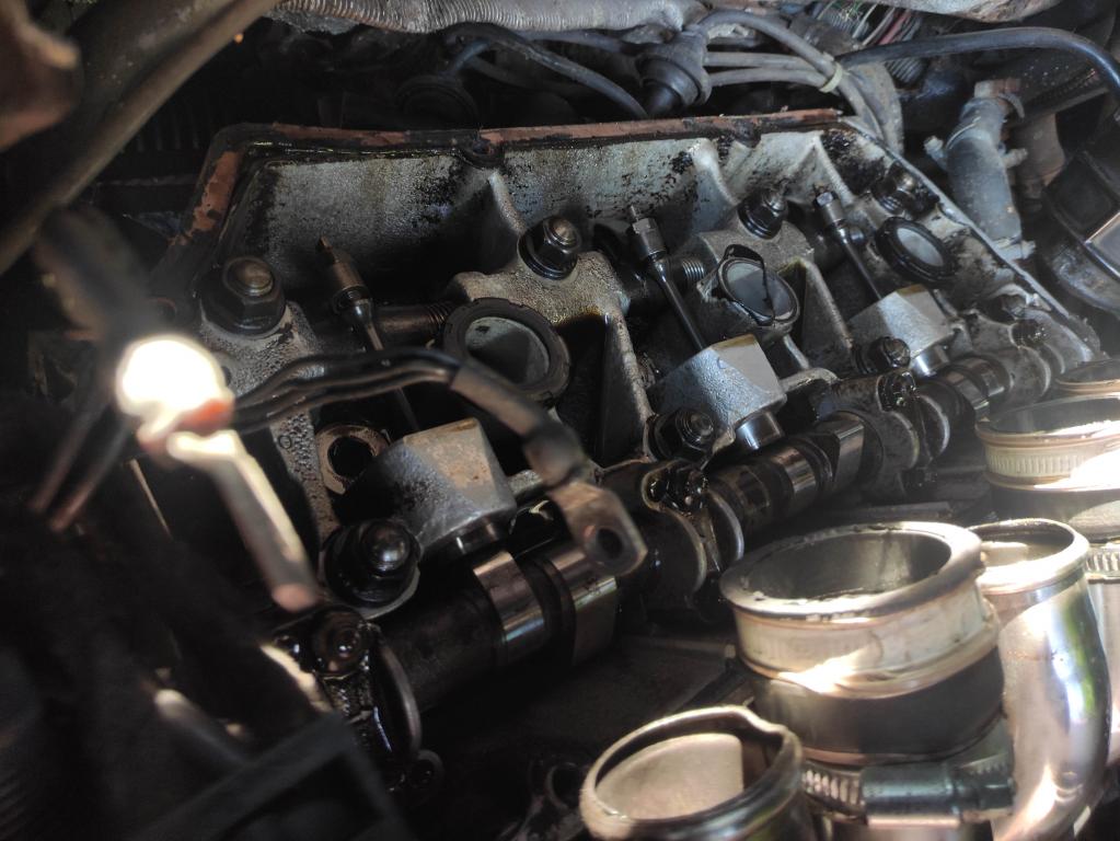

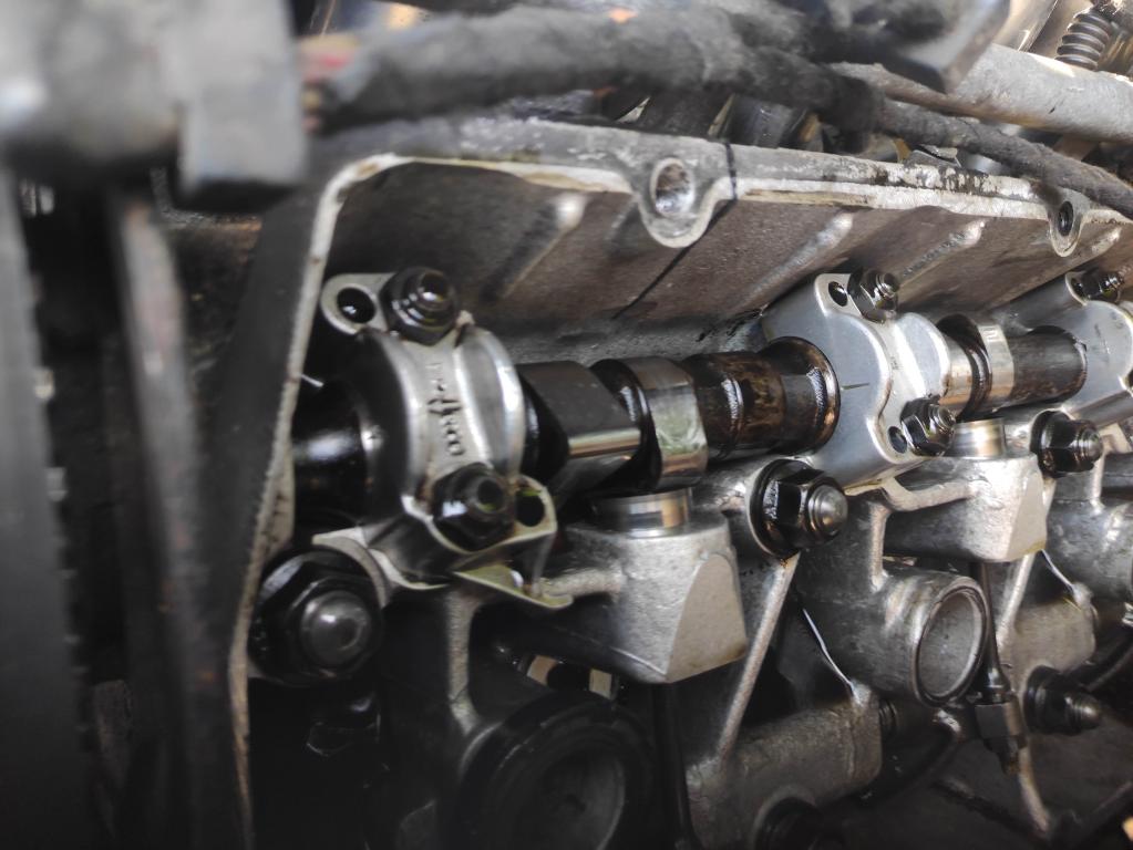

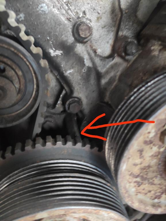

Rozsypał mi się napinacz rozrządu na szczęście na zgaszonym silniku i prawdopodobnie przestawił się rozrząd. Wszędzie szukałem ale nie znalazłem ostatecznej odpowiedzi na temat znaków. Wiem że są na mocowaniu walków rozrządu ale nie widzę znaków na samych wałkach. Chyba że są akurat na dole i ich nie widać (zdjęcie poniżej). Na kole wału korbowego jest znak ale nie jestem pewien względem czego go ustawić? Czy do tego czegoś co zaznaczyłem czerwoną strzałką? Proszę o podpowiedź
P.S. Trochę słabo widać to na zdjęciach zwłaszcza znak z jednego wałka rozrządu ale na drugim widać już wyraźnie. To coś zaznaczone czerwoną stezalką znajduje się mniej więcej na godzinie 12

W każdym wypadku na wałkach powinne być dobrze czytelne znaki (co prawda zdjęcie z innego silnika Alfy ale na Busso wyglądają tak samo - https://www.alfabb.com/cdn-cgi/imag...028-9b67-40ce-a828-2528f68a10d7-jpeg.1696724/), a to ustawienia wobec znaków "domków".
I tak, to co pokazujesz dla wału korbowego to jest wskaźnik na który powinieneś ustawić koło pasowe na wale.
Polecam też ten artykuł https://www.alfabb.com/threads/retensioning-timing-belt-mechanical-tensioner-on-12v-v6-164.282793/ gdzie jest też do pobrania templatka do ustawienia kół pasowych (tak, żeby nie było trzeba zdejmować pokrywy zaworów, oczywiście w założeniu że koła pasowe maja zaznaczone znaki (zazwyczaj farbą na zębach) i są dobrze ustawione na wałkach).
