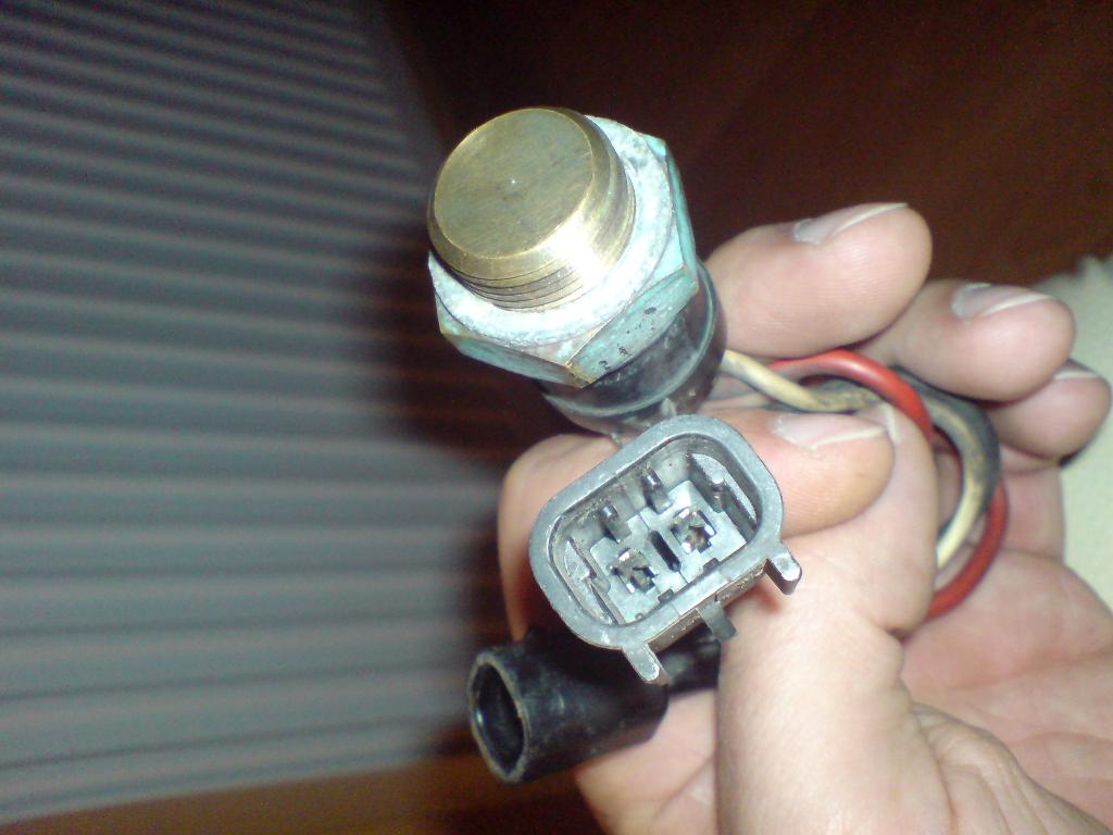

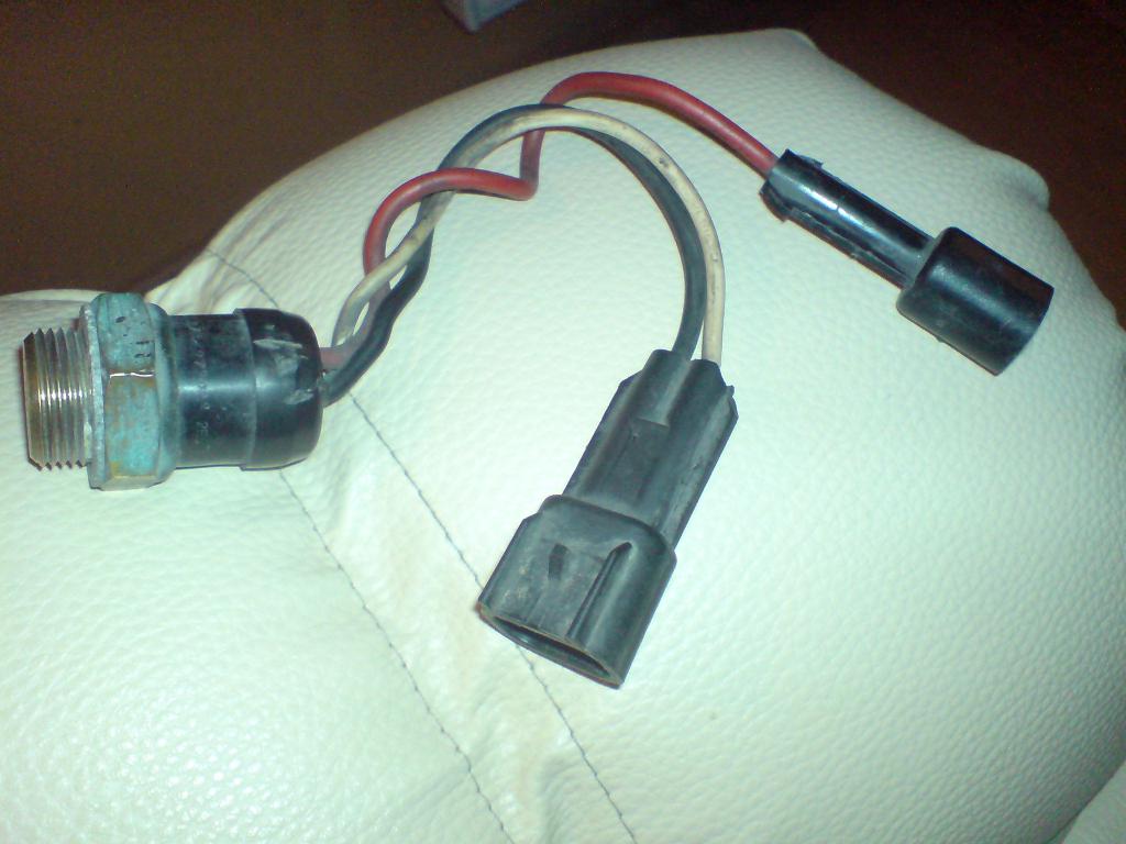

    sorki za ot ale niemoge do Ciebie NOE wysłac wiad .
    hej. zrobiłem zdjecie i pomierzyłem, brak przejscia i miernik nic nie pokazuje- pewnie pod wpływem temp sie zmienia opornosc, w mojej 164 na zimnym silniku jest tak samo jak na tym czujniku ze zdjecia.
